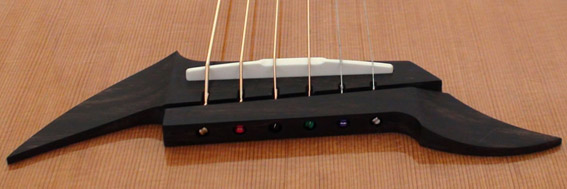

Message  Tontonrazzi Jeu 6 Juin - 9:00
Sur ma Guild 30R, le chevalet est plus minimaliste
et plus fin que sur la Martin OM28VS.
NikkGiggs, très intéressants ces articles d'Alain Quéguiner
Marcel
L'influence de la taille du chevalet sur le son Chevalets
et que penser,aussi, de l'imposant chevalet Breedlove en deux parties ?
L'influence de la taille du chevalet sur le son Breed
