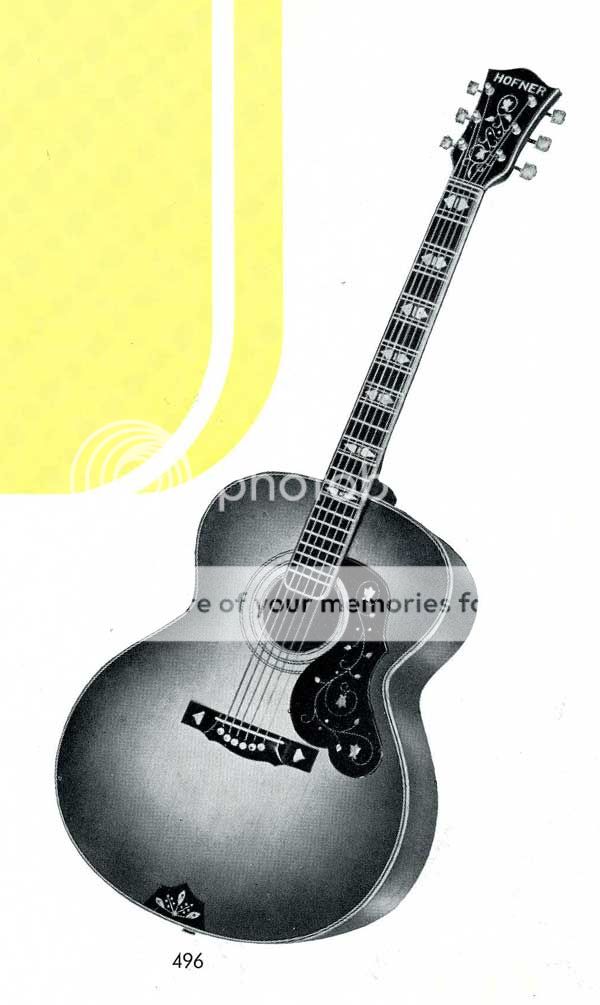

Catalogue 1963:

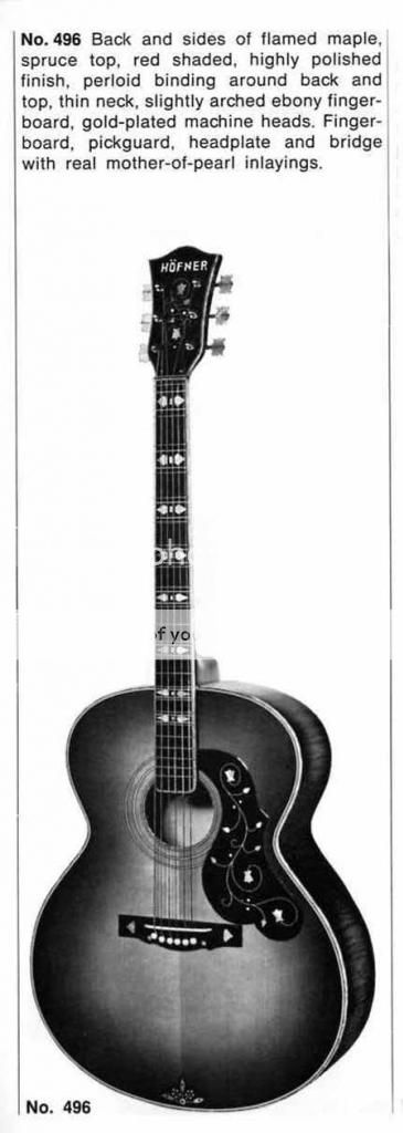

Catalogue 1971:

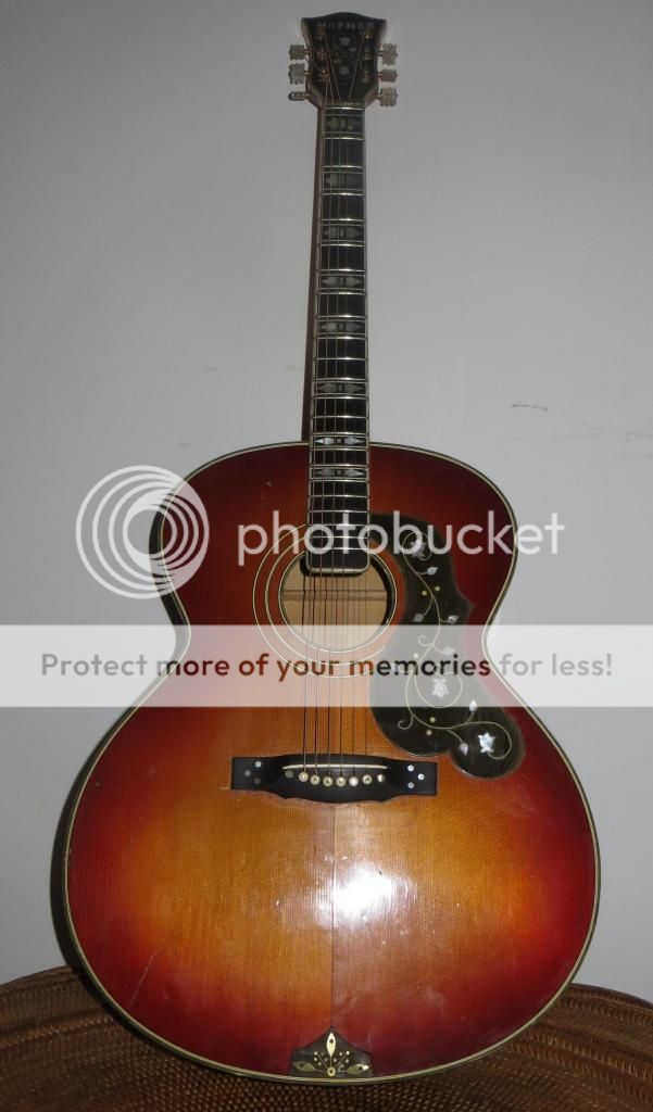

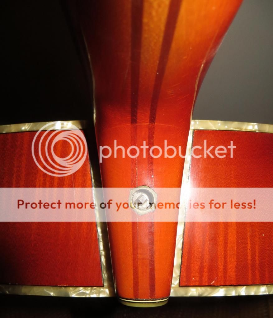

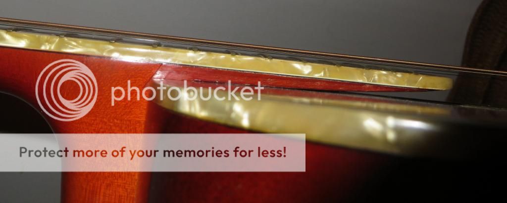

Après réception et prise en main de la belle, plusieurs éléments de fabrications me font trouver cette guitare assez originale, jugez plutôt:
- la touche suspendue au-dessus de la table (comme les modèles "archtop") qui s'explique par le le système d'ajustement Stauffer-Legnani (qui remonte au XIXème siècle), grâce auquel on peut régler l'action des cordes sous tension à l'aide d'une clé de pendule !! Entre deux chansons, sur scène, c'est la classe garantie !!!  Cool
Höfner 496 Western Jumbo IMG_1503_zps136b56f0
Höfner 496 Western Jumbo IMG_1493_zpse2c1188b

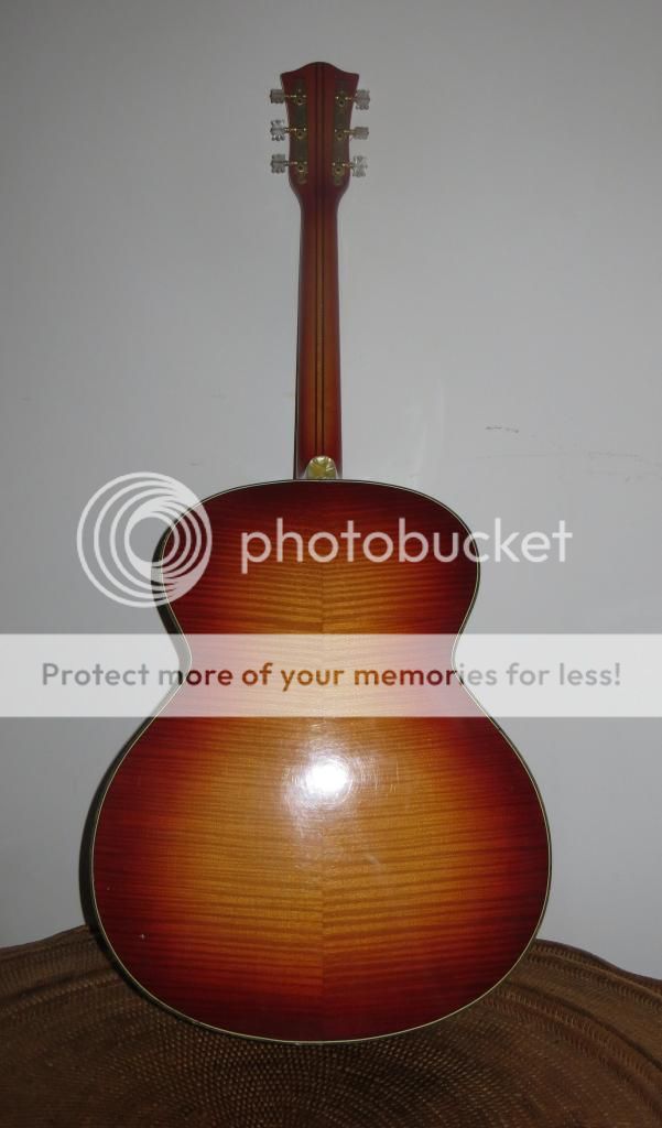

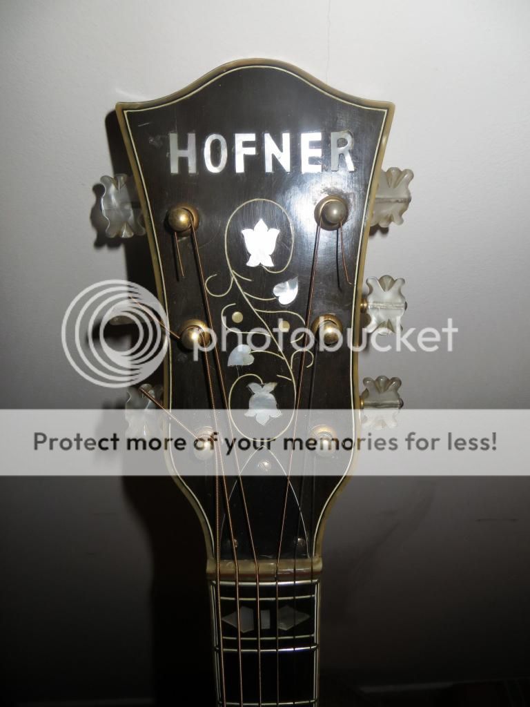

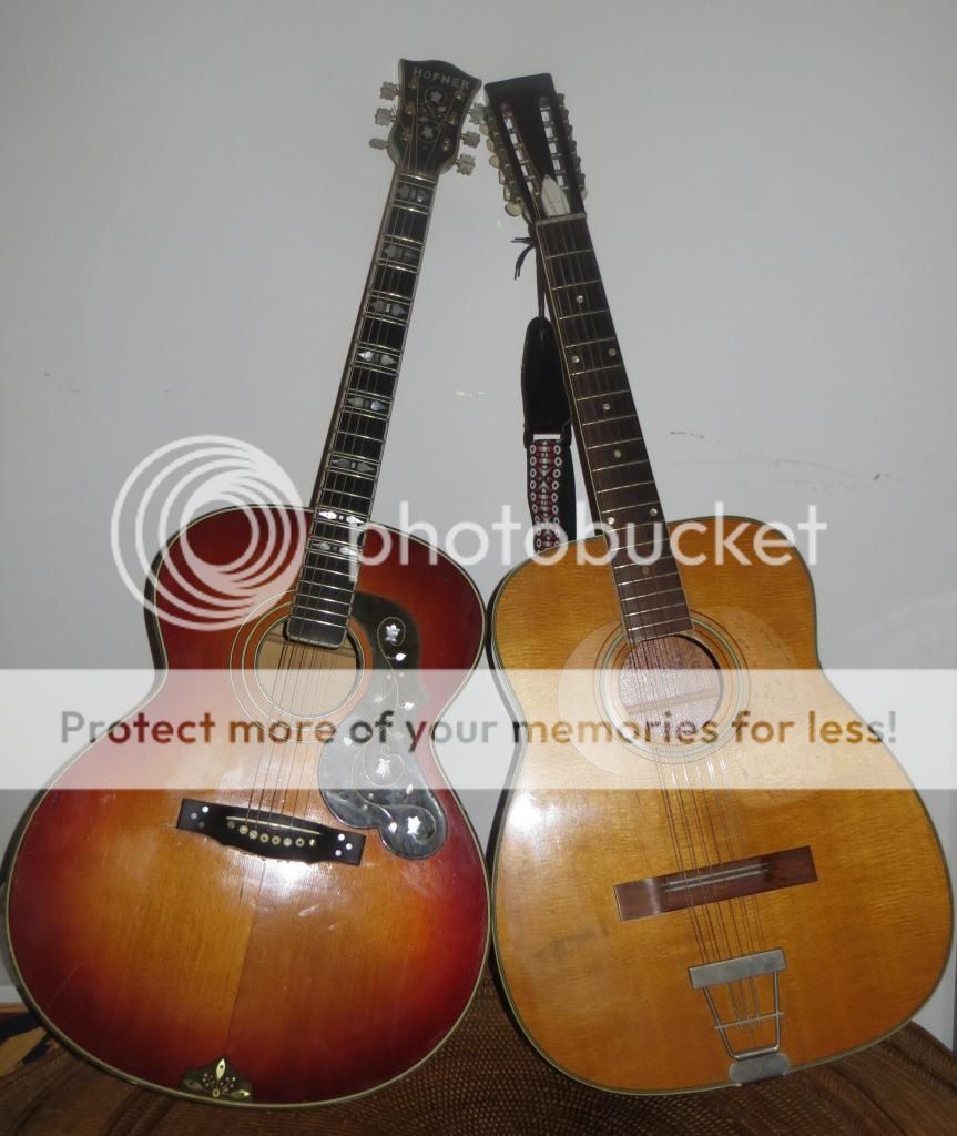

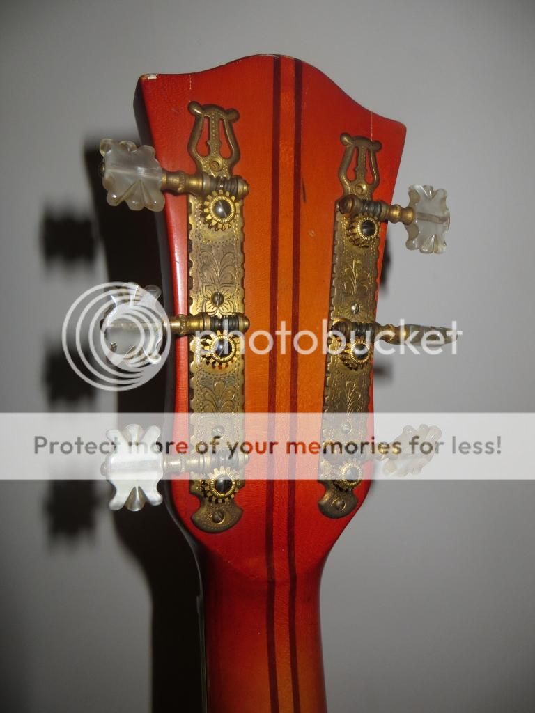

Pour le reste, cet instrument fait preuve de tout ce qu'un modèle "Jumbo" a de caractéristique avec de tels bois: de la profondeur dans les basses, de la brillance dans les aiguës, et de la polyvalence selon les types de jeu...
Les bois apparaissent de bonne qualité, ainsi que la fabrication (en considérant qu'il s'agit d'une production de série), et si je n'apprécie guère les fanfreluches au niveau esthétique, j'avoue que son usage extensif du "perloïd", des motifs de vigne,  de mécaniques sophistiquées et d'un "cherry sunburst" ne sont pas pour me déplaire...
Höfner 496 Western Jumbo IMG_1487_zps4a1838b1
Höfner 496 Western Jumbo IMG_1488_zps4f5f0cef
Höfner 496 Western Jumbo IMG_1495_zps598a4794

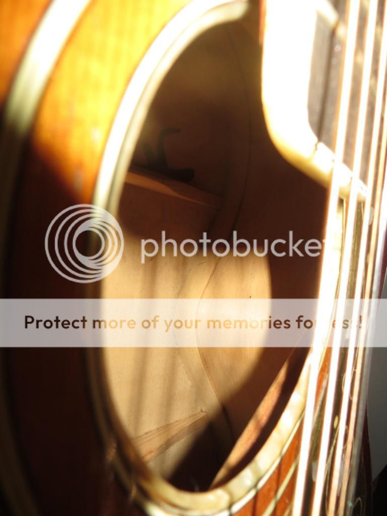

Une vague image de la finition interne :
Höfner 496 Western Jumbo IMG_1499_zpsb12ce581

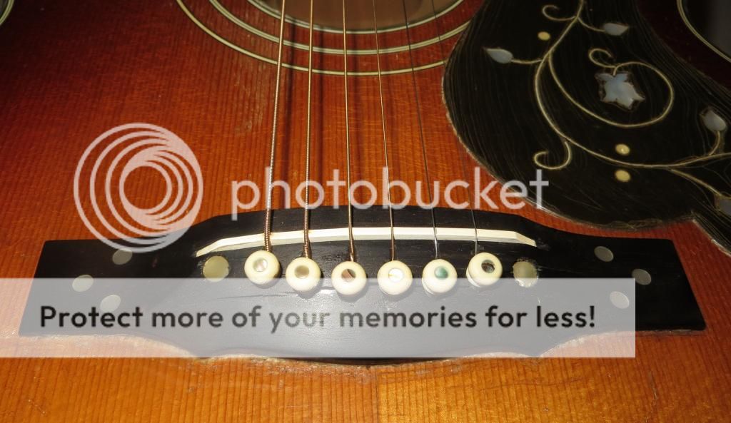

Pour la fin, voici la part de mystère :
le chevalet me semble fait d'une matière de type plastique (tusc ? bakélite ?, le sillet de chevalet, lui, en est fait à coup sûr), car malgré de belles fentes, je n'y distingue aucun grain, tel que le laisserait apparaître de l'ébène ou du palissandre... Du reste, ce chevalet a tout l'air d'être d'origine, et ce n'est qu'une impression, mais en tapotant dessus, cela me laisse penser qu'il pourrait être creux, bref, la résonance que cela génère est vraiment particulière...
Höfner 496 Western Jumbo IMG_1500_zps5a1ea33f
... affaire à suivre, les vacances terminées, je devrais l'apporter à mon luthier pour un check-up complet, et un pain à arranger sur une éclisse...

Le chevalet fendu  semble avoir été recollé, peut être mal et aurait une mauvaise adhésion ce qui donnerait ce son creux en le tapotant ?
Guitare dans son jus qui mérite en effet un passage chez le luthier mais cela doit avoir du coffre Smile

Et le chevalet est bien en ébène pur jus!

Pour l'ébène, je veux bien te croire Gilles, et si c'est ce qui me semblait le plus cohérent (avec la touche, notamment), je dois dire que l'aspect superficiel est tellement lisse et poli que cela m'a fait douter, en plus de la remarque sur la réaction sonore lorsqu'on le tapote... Bref, je vous en dirais plus après auscultation par mon luthier !

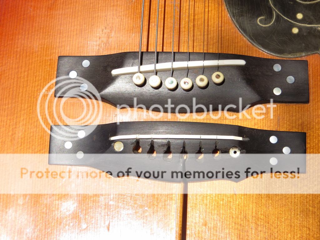

Après un petit passage chez le luthier, le chevalet s'avère bien en ébène, et révèle au delà des fentes, quelques défauts de conception...
... une tendance se confirme ainsi : il va falloir remplacer le chevalet original.
Voici pourquoi:
- la distance entre la table et les cordes et trop importante (autour de 16mm), ce qui entraîne trop de contrainte ou de force tirant le tout vers la rosace
- le diapason au niveau des graves est trop court, et pour corriger dignement le tir sur le chevalet original, y a pas la place où il le faudrait
- le chevalet original a déjà été bricolé, et à la loupe, on distingue une encoche pour sillet qui a été remplie, et qui se trouvait entre le sillet actuel et la rosace. Or comme le diapason s'avère déjà trop court au niveau des graves, ça ferait refaire de nouvelles encoches dans ce chevalet qui va finir par avoir des airs de gruyère...
Ces constats ont tendance à aller dans le sens d'une autre observation: un certain nombre des Höfner 496 que j'ai pu voir ont un nouveau chevalet (celle de TFOA, celle que l'on peut voir parmi les vendues d'Elderly, ainsi que d'autres visibles en ligne), cela pourrait également indiquer un défaut de conception...
Au final, l'idée serait donc de décoller le sillet original et d'en refaire un en ébène, qui respecterait le plus possible les dimensions, la forme et l'esthétique de l'original, mais qui soit un peu moins haut perché, un peu plus large (pour couvrir les traces déjà apparentes au niveau de la jonction du chevalet actuel et de la table, mais surtouti pour gagner un peu d'espace afin de rallonger le diapason du côté des graves).
Bon, en attendant, j'ai tout de même récupéré l'engin car mon luthier est particulièrement bien occupé ces jours-ci, et qu'il va ainsi me falloir récupérer quelques sous pour financer l'opération, à laquelle s'ajoutera sûrement une planimétrie... Au passage, on a pu voir que les éclisses sont en plaqué (il est possible que le dos le soit aussi, on verra ça plus tard), mais comme cette guitare sonne déjà plutôt bien, l'idée qu'elle puisse vibrer et sonner sans ces contraintes actuelles me rend déjà impatient !

Message  Coriolan92 le Ven 2 Jan - 22:48
Il est clair également que le chevalet a déjà été recollé, en position + avancée qu'à l'origine, et que ton problème d'intonation peut venir de là.
Décoller/refaire/recoller un chevalet prend effectivement quelques heures, mais le résultat en vaudra la peine!

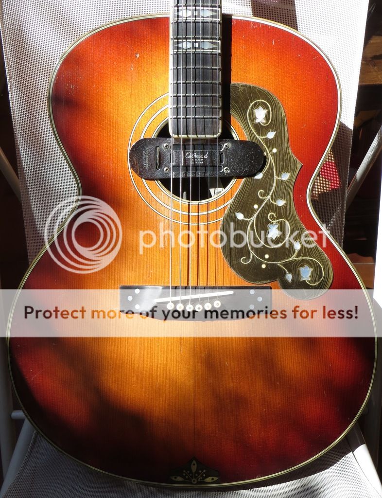

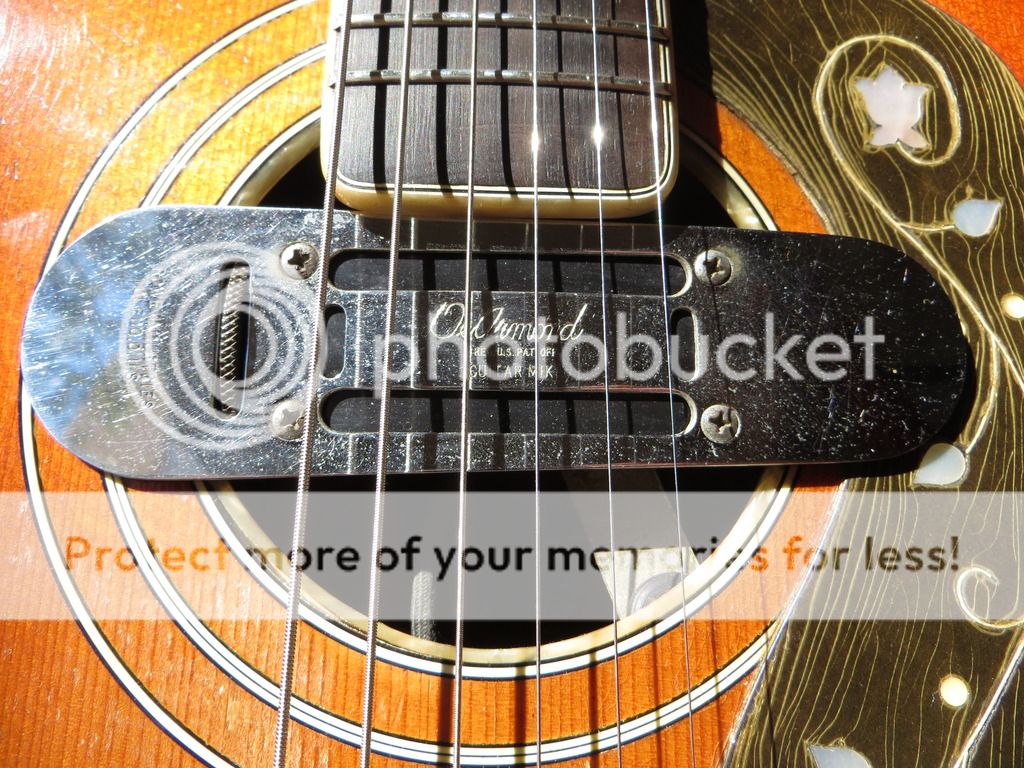

Voici donc des nouvelles de mon humble mais clinquante teutonne, qui s'est vu remplacer son chevalet original, subir une planimétrie et reprendre un bon pain dans l'éclisse...

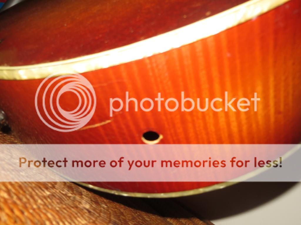

Puisque l'on en était à la rénovation et qu'elle présentait un trou dans l'éclisse destiné à une entrée jack, j'en ai profité pour faire installé un micro-rosace Dearmond survitaminé des années 40 (plus de 13 Kilo-ohms au compteur). L'espace entre les cordes étant particulièrement faible je me suis dit qu'après tout, cette guitare s'avère adaptée à un usage électro-acoustique, d'autant plus que le fait d'avoir dos et éclisses en contreplaqué limitera feedback et larsen.
Voici le nouveau chevalet en ébène de Madagascar, dans l'esprit de l'ancien, mais un peu plus large pour avoir l'espace de corriger le diapason des graves, ce qui permet également de masquer les marques qu'il y avait autour du chevalet original qui avait été recollé.
Pour la suite, j'ai profité d'un brin de lumière naturelle...
Höfner 496 Western Jumbo IMG_1823_zpsttdmcqzd
Höfner 496 Western Jumbo IMG_1820_zpsx67qd8yt
Höfner 496 Western Jumbo IMG_1818_zps10ddpvei

De la belle ouvrage : félicitations ! qui a réalisé ce chevalet ?
Pour ce qui est du larsen moindre avec du laminé, je suis humblement mais néanmoins très dubitatif...

Pour le laminé et le larsen, je ne parle que de mon expérience: le même micro sur ma gibson L 0, et ça part en vrille dès qu'une corde vibre un tant soit peu...
... faut dire que la table et le reste (tout massif) sont fines comme du papier de cigarette.
