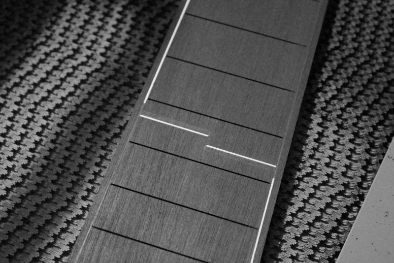

Message  benbenbenben Mer 9 Sep - 3:42
Touche "déconstruite" en cours
Benjamin Paldacci OM#5: "La Mondrian" - Page 2 18984110
Benjamin Paldacci OM#5: "La Mondrian" - Page 2 11174410
Benjamin Paldacci OM#5: "La Mondrian" - Page 2 11921710
Benjamin Paldacci OM#5: "La Mondrian" - Page 2 11953310

Message  JEFF Mer 9 Sep - 10:16
la touche me dit quelque chose! clown
Messages : 2760
Benjamin Paldacci OM#5: "La Mondrian" - Page 2 Empty Re: Benjamin Paldacci OM#5: "La Mondrian"
Message  Coriolan92 Mer 9 Sep - 10:43
Moi pas, mais je constate encore une fois que Ben est incapable de scier droit ... Rolling Eyes affraid
ps les ciseaux Lie-Nielsen sont vraiment beaux ...
Messages : 5002
Message  benbenbenben Mer 9 Sep - 22:13
J'étais bourré Crying or Very sad
