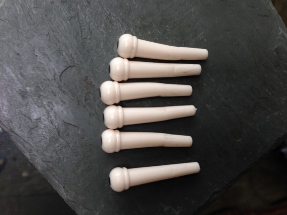

Message  ALAINPG le Lun 10 Aoû - 15:54
Cause erreur d'achat  affraid
Elles sont neuves et reçues des USA aujourd'hui.
Ce sont des répliques des chevilles Martin style 28 de 1931 à 1939, fabriquée par Blazer et Henkes en Allemagne
et vendues sous la marque Antique Acoustics.
Elles m'ont couté 34 euros et je cède les 6 "bridge pins" plus le "end pin" 25 euros port compris  No
toutes infos ici : http://elderly.com/accessories/items/AAPS1-P6.htm

Double erreur... donc j'avais bien les bons "pins", enfin j'me comprends.... Donc ils trônent sur ma "Bone" et ne sont plus à vendre Very Happy

Message  pierrou le Ven 20 Mai - 15:46
Bonjour , je vois que ce sont des pins non rénuré , comment passe la corde ?
Merci .

Re: JE LES GARDE /// Bridge Pins et End Pin Martin par Blazer & Henkes (6+1)
Message  ALAINPG le Ven 20 Mai - 16:16
Salut Pierrot
Voilà un schéma. Pas de différence pour moi, mais historiquement correct et censé améliorer le couplage de la table et du chevalet, la clarté et le sustain...
A ce propos, j'ai remplacé ceux de mon OM28A par ceux de B&H. Guitare neuve / pins bas de gamme déjà HS comme sur la D28A. Effarant à ce niveau de prix...

slot
Message  pierrou le Ven 20 Mai - 16:59
pour que la corde passe il faut que le chevalet soit rainuré , non ?
Message  ALAINPG le Ven 20 Mai - 17:03
C'est le cas sur les Authentic, oui.
Message  JEFF le Ven 20 Mai - 19:12
j'ai des pins en galalith sur ma BH..........et ils sont d'origine........

Message  ALAINPG le Ven 20 Mai - 19:32
Oui c'est ça que j'ai acheté pour mon OM28A. Vendus par B&H sous la marque Antique Acoustics.

Message  MICHEL WALIGORA le Ven 20 Mai - 20:09
Très beau et bons pins !
Ils sont en caséine.
Message  ALAINPG le Ven 20 Mai - 20:50
Oui, on pourrait croire que c'est pin-ailler mais quand j'ai vu la tête des pins d'origine Martin, j'ai eu mal aux coeur...
Message  JEFF le Ven 20 Mai - 23:05
ALAINPG a écrit:Oui, on pourrait croire que c'est pin-ailler mais quand j'ai vu la tête des pins d'origine Martin, j'ai eu mal aux coeur...
ta photo c'est les pins Martin? ou du plastoc tordu au soleil de Taiwan?
Message  ALAINPG le Sam 21 Mai - 6:38
Regarde ceux de ton Authentic Full Koa, à mon avis ils auront la même tête Crying or Very sad
Message  mehoul le Sam 21 Mai - 9:16
dans la mesure où ils cherchent à refaire une guitare à l'identique, si les chevilles de 1937 étaient merdiques, c'est normal que les copies le soient.
Message  Coriolan92 le Sam 21 Mai - 10:27
mehoul a écrit:dans la mesure où ils cherchent à refaire une guitare à l'identique, si les chevilles de 1937 étaient merdiques, c'est normal que les copies le soient.
Certes, mais en 1937, les chevilles en plastoc moulé ... Question
Message  ALAINPG le Sam 21 Mai - 11:02
Bah, aussi surprenant que ce soit, je crois bien qu'elles étaient en plastoc, ouais...
Message  ALAINPG le Sam 21 Mai - 11:20
Confirmation http://www.vintagemartin.com/bridgepins.html
et http://www.acousticguitarforum.com/forums/showthread.php?t=347168
Toutes les prewar de légende, D28; D45 ont dès l'origine reçu des bridge pins en plastic
