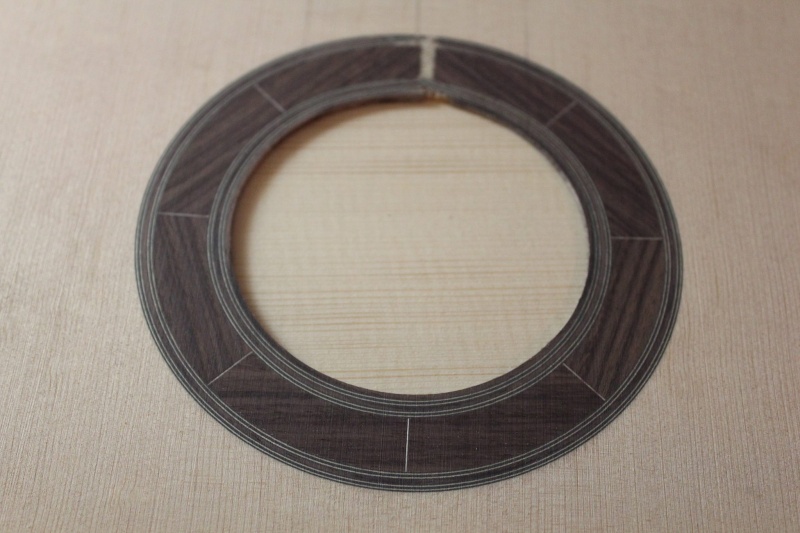

jolies rosaces! elles sont plus petites (moins larges je veux dire) que la mienne, non?
JEFF- Messages : 3084
Re: 2017 - Benjamin Paldacci Guitars
Oui beaucoup moins large, j'ai mis les grosses rosaces en pause ça m'a passé
Elles n'ont pas l'air si fines que cela 17, 18 mm?

benbenbenben a écrit:Oui beaucoup moins large, j'ai mis les grosses rosaces en pause ça m'a passé
je vais te renvoyer ma table alors
Le cercle central fait 11 mm, après tu as les purflings qui viennent ajouter de la largeur et ça les ammène a 18 mm oui.
Mais celle de Jeff, le cercle central était à 16 mm si je me rappelle bien, et c'est ça que j'appelle rosace large. Celui de la OM T'zalam est vraiment fat aussi

Les rosaces n'auraient-elles par mérité un bout de nacre ou un autre bois pour donner plus de relief ?
lukou- Messages : 1316
Age : 54
La nacre, je déteste ça et les rosaces sobres, j'aime bien. Les choses trop fantaisistes, j'en suis revenu.

Si jamais je devais mettre de la nacre, ce serait du Zipflex et même encore là, je ne serais vraiment pas chaud car je n'aime pas les instruments ostentatoires
Et la nacre solide, inutile d'en parler. C'est chiant à poser, les joints sont rarement invisibles et ça sonne trop aigu
Je laisse le soin à d'autres qui aiment ce matériau et qui font des merveilles avec. Après j'ai bien une vingtaine de Nacre blanche de Tahiti bruts donc je n'exclue pas de ne pas en faire dans le futur, mais très honnêtement... ce n'est vraiment pas mon dada! Le bois se suffit à lui même

Je ne sais pas pourquoi tu te focalises sur la nacre, je parlais aussi d'utiliser d'autres bois également pour avoir plus de contrastes comme tu le faisais sur tes têtes.
Non, je n'ai prévu d'autres guitares.
