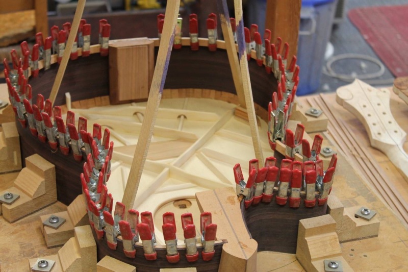

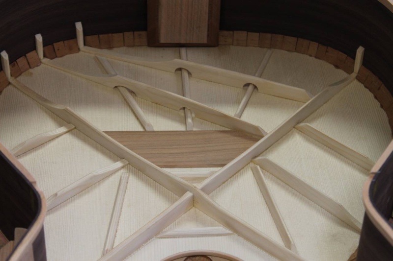

Message  brunoi le Mar 19 Avr 2016 - 14:46
Ca se precise ! Je commence à avoir hâte de la tenir dans les mains....

Message  Coriolan92 le Mar 19 Avr 2016 - 16:07
Je sais bien que les contre-éclisses côté table seront invisibles, mais leur aspect me choque!  Suspect

Message  dam31 le Mar 19 Avr 2016 - 21:40
Coriolan92 a écrit:Je sais bien que les contre-éclisses côté table seront invisibles, mais leur aspect me choque!  Suspect
Andy Manson Magpie - Page 3 3311
J'aime beaucoup cette photo avec la perspective du manche
Le taquets individuels de contre éclisse, c'est ce que l'on voit sur les photos des vieilles Martin, à l'époque ou leur fabrication ne devait pas être mécanisée, en tout cas pas comme aujourd'hui. La seule chose qui me surprend ici ce sont les largeurs variables. Intentionnel ou aléatoire? Je me demande si le fait que ces taquets ne soient pas liés entre eux peut avoir une influence sur la vibration de la table, i.e. moins de couplage entre des zones voisines qui vibrent plus ou moins

Message  parlornut le Mar 19 Avr 2016 - 23:08
Connaissant Andy, tout cela est fait dans un but acoustique. Sur mes anciennes Manson, le joint de dos était fait de petits morceaux séparés les uns des autres, pour une meilleure vibration je suppose. Sans doute la même chose ici, c'est un grand perfectionniste !

Message  mehoul le Mer 20 Avr 2016 - 9:24
les contre-éclisses du fond elles aussi sont inhabituelles. Sont-elles cintrées à chaud?
Messages : 415
Andy Manson Magpie - Page 3 Empty Re: Andy Manson Magpie
Message  Coriolan92 le Mer 20 Avr 2016 - 9:29
Oui, c'est la méthode utilisée sur les guitares classiques.

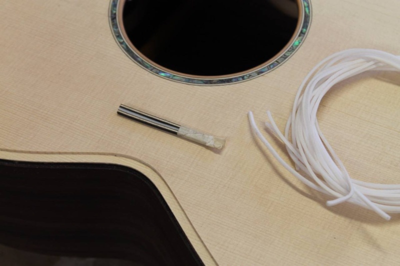

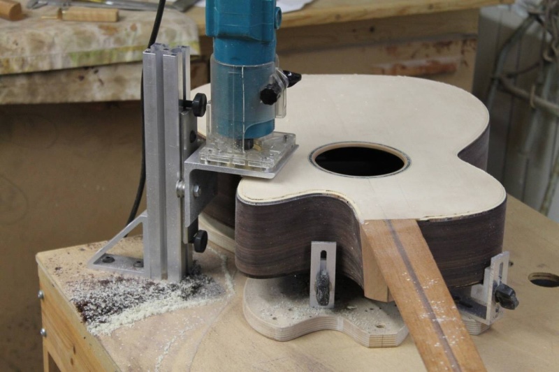

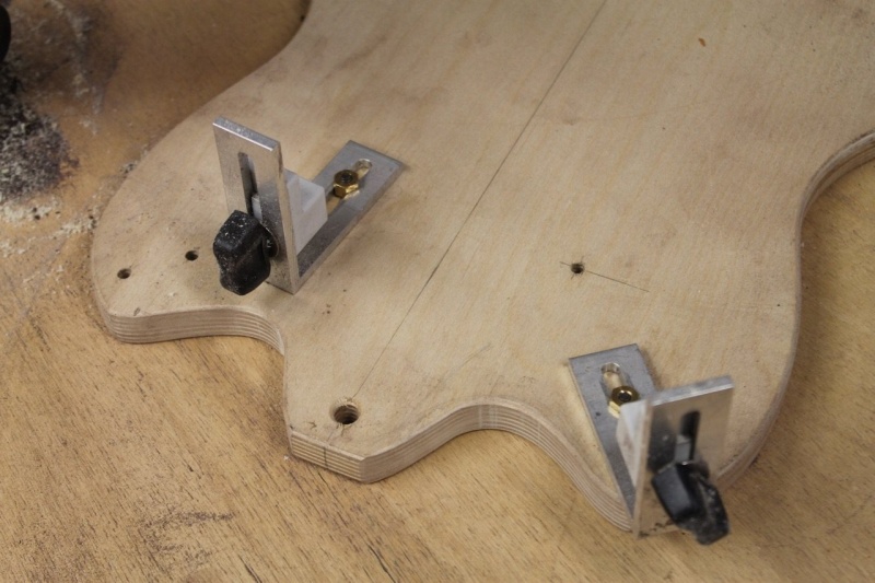

Message  brunoi le Ven 6 Mai 2016 - 9:22
La suite ! C'est du grand art , je trouve !

Message  remy le Ven 6 Mai 2016 - 11:25
Travail méticuleux en effet Cool

Message  parlornut le Ven 6 Mai 2016 - 12:35
Je ne suis pas très abalone, mais je reconnais que celle-ci est magnifique !

Message  Coriolan92 le Ven 6 Mai 2016 - 19:01
C'est de l'abalam (sandwich abalone epoxy).

Message  didier13 le Sam 7 Mai 2016 - 12:55
Oui c'est du beau travail et j'aime l'abalone aussi ... je suis , encore une fois , frappé pour le côté un peu massif du barrage , et des renforts d'éclisses ... mais bon c'est le résultat sonore qui est important !

Message  dam31 le Dim 8 Mai 2016 - 22:34
Une belle réinterprétation d'un style traditionnel, j'ai hâte de voir la suite
Coriolan92 a écrit:C'est de l'abalam (sandwich abalone epoxy).
Comment le vois tu? En tout cas c'est ce que Martin utilise sur ses séries 40 à 45 standard

Message  Coriolan92 le Lun 9 Mai 2016 - 11:58
Andy Manson Magpie - Page 3 4810
Dans la boîte, les longueurs de 15 cm caractéristiques.
Cela pourrait également être du zipflex.
