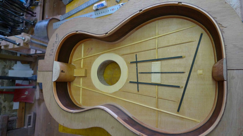

Message  remy Jeu 26 Juil - 9:16
La table et ses barrages - Page 4 21231110
Chez Andy Manson
Messages : 5174
La table et ses barrages - Page 4 Empty Re: La table et ses barrages
Message  parlornut Jeu 26 Juil - 11:10
remy a écrit:La table et ses barrages - Page 4 21231110
Chez Andy Manson
Ça paraît très lourd et pourtant celle de Brunoi (récente donc sans doute avec ce type de barrage) sonne apparemment.
Je vais essayer un de ces quatre de faire des photos des barrages de mes Martin centenaires, hallucinants de finesse, on se demande comment la table résiste, même avec des cordes légères. Ça explique le volume sonore de ces guitares, que je n'ai retrouvé sur aucune guitare moderne.
Si quelqu'un a des plans pour photographier les barrages sans décoller la guitare Laughing , je suis preneur.
Messages : 3073

Message  Coriolan92 Jeu 26 Juil - 14:05
Chez Andy Manson
Idem. Déjà, les tone-bars sont costaudes, mais rajouter en plus un éventail ....
On dira que la table est vraisemblablement très fine ....
Messages : 5366
Message  remy Jeu 26 Juil - 19:01
On ne peut dire que cela soit un barrage minimaliste Smile  et pourtant la réputation du luthier est là !!!
La comparaison avec ma dernière Fouilleul est plus que flagrante mais c'est toute l’alchimie de la lutherie, cette diversité

Message  parlornut Jeu 26 Juil - 19:50
Joli contraste entre les deux barrages ! Ta guitare doit être très "responsive" avec un barrage si léger, le genre qui m'attire. Le barrage de mes vieilles Martin est plus classique (X) mais tout aussi fin.
Messages : 3073
Message  remy Jeu 26 Juil - 20:32
Quand elle est passée au banc d'essai voila le commentaire de Jacques Carbonneaux:
"On retrouve bien évidemment les caractéristiques sonores d'une guitare parlor avec ce son compressé et boisé, mais avec plus de dynamique et d’expressivité.
Le concept innovant de fabrication du luthier apporte ici les résultats souhaités, timbre riche et très sensible aux variations de jeux du guitariste, attaque et dynamique accrues, le tout offrant un instrument doté d'une très forte personnalité, tout en respectant la sonorité de base d'une guitare parlor.
Le sustain est assez long, aidé sans doute par un manche tout érable.
Cette guitare réagit aussi bien à un jeu aux doigts qu'au médiator.
Sa précision et sa dynamique nécessiteront une bonne maîtrise de l'instrument ......"

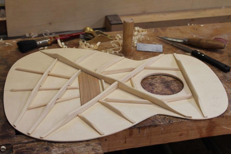

Message  remy Ven 26 Oct - 12:40
la table d'une guitare harpe et ses barrages
