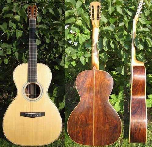

Message  Coriolan92 Mer 1 Oct - 14:29
La première, un kit rosewood/sitka de Stewmac qui mériterait de figurer dans le topic les "horreurs de luthier" :
J'ai commencé par coller le chevalet 2cm en avant (j'ai confondu 12 cases et 14 cases! affraid ), puis je me suis vautré dans le renversement du manche, ce qui a nécessité un neck reset (un deuxième est maintenant nécessaire), puis j'ai forcé sur la teinte amber de la table, que j'ai dû reponcer entièrement, et finalement une chute a fait éclater le manche le long du truss rod What a Face  Mad
Malgré tout, je joue souvent dessus, elle est superbe pour le blues/ragtime.
Une photo de sa prime jeunesse, je n'ose pas en poster de photos récentes.
Specs:
000-12 , 25.4" scale
Caisse palissandre indien, table sitka, manche acajou, filèterie ivoroïd, incrustations nacre, mécaniques Schaller, pyramid bridge et touche en ébène:
Les guitares d'un luthier aussi amateur que passionné ... 000-12-1
... A suivre ...

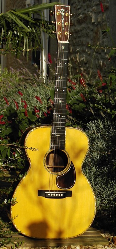

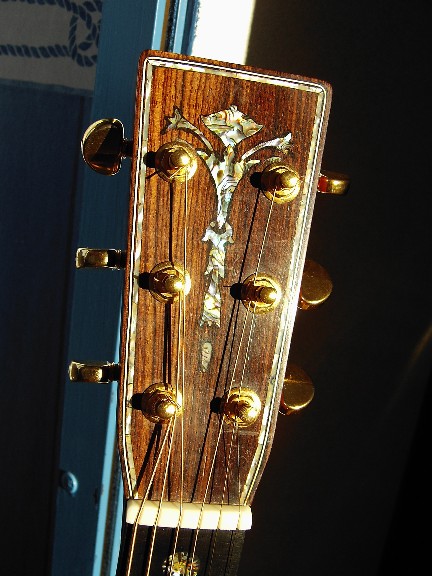

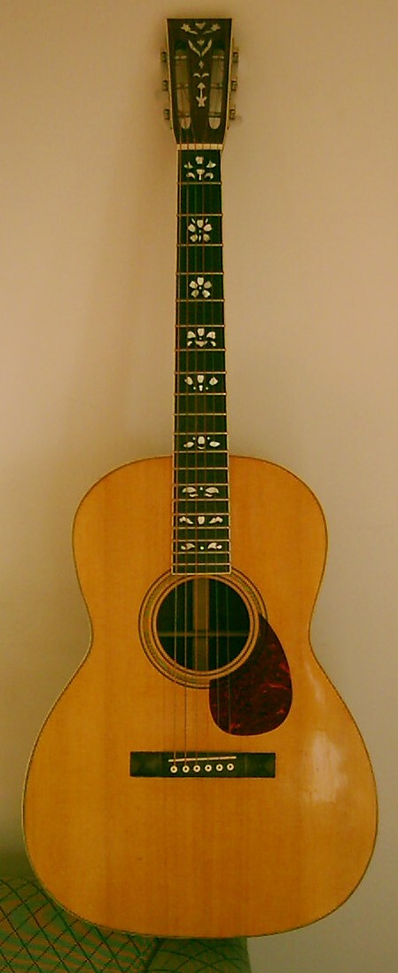

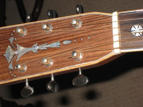

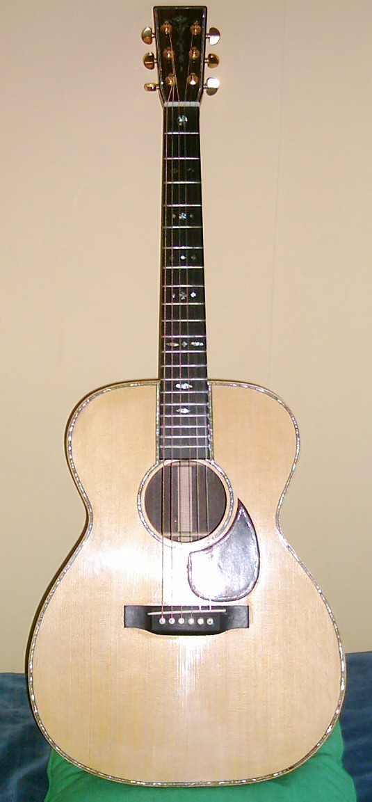

La n°2
Fort de mon expérience avec la n°1, je n'ai pas craint de m'attaquer à un gros morceau : une OM-42 en rio/adi.
Le résultat est très bon sur un plan acoustique.
D'un point de vue cosmétique pur, la largeur des filets est un peu importante (!) à cause d'un dérapage incontrôlé de la défonceuse  Embarassed
Specs :
OM-42, caisse en rio, table adirondack, manche acajou, touche et chevalet ébène, tour de table , de pickguard et de tête en paua abalone, torche sur la tête, mécaniques Schaller gold:
Les guitares d'un luthier aussi amateur que passionné ... OM42_22small
Les guitares d'un luthier aussi amateur que passionné ... OM42_23
... A suivre ...

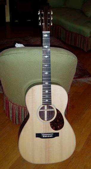

La n°3 est un retour au format 000-12, construite aux spécifications d'une de mes nièces:
000-12 24.9 scale
Caisse palissandre indien, table sitka, filets érable ondé, touche et chevalet ébène, incrustations celtiques en nacre, mécaniques Grover statite.
Manche très étroit (42 mm au sillet) et très mince (20 mm à la première case).
Les guitares d'un luthier aussi amateur que passionné ... 3
... A suivre ...

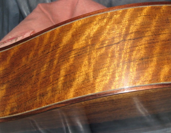

Les n°s 4 et 5
J'ai regroupé ces deux guitares très semblables :
000-12, caisse KOA ondé, manche acajou, touche et chevalet ébène, tour de table nacré (nacre pour la 4, paua pour la 5), arbre de vie sur le manche, filets érable ondé y compris le long du manche.

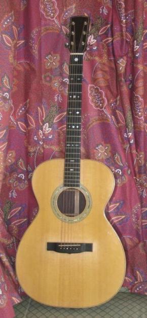

La n°6
Là, j'ai voulu expérimenter un peu : d'abord avec le bois (pau ferro), puis avec la caisse (donner une épaisseur de dread à une OM). Voici le résultat:
OM Deep Body (+ 15mm), caisse Pau Ferro, table engelmann (très maillée), manche acajou, filets érable ondé avec contrefilet nacre (y compris le long du manche, barrettes de nacre de 1mm de large!), touche et chevalet en ébène de Macassar (noter le chevalet pyramide Martin Stauffer, qui m'a inspiré pour la suite ...)
Les guitares d'un luthier aussi amateur que passionné ... OM-41DB_04ALLsmall
Les guitares d'un luthier aussi amateur que passionné ... Photo%20001Small
Edit : j'oubliais ... A suivre ... (on n'en est qu'à la moitié, et je ne compte pas les banjos Shocked  Laughing )

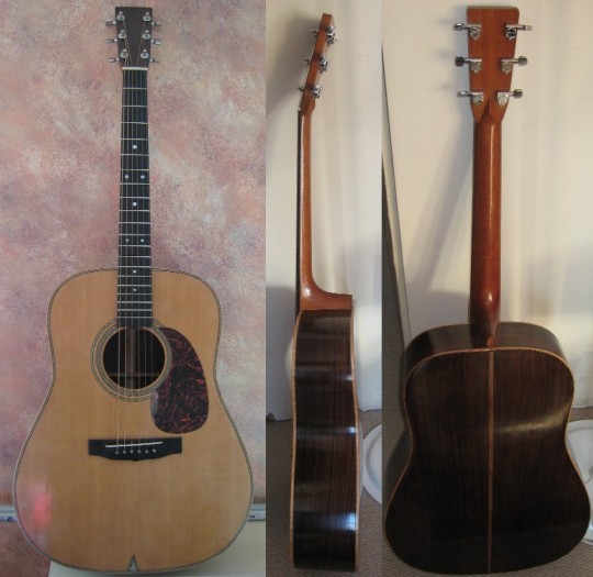

La n° 8
La solution de facilité : partir d'un kit Martin (certains éléments étant des 2ème choix) et essayer de faire mieux  Cool
Les chaînes de production Martin ont des protocoles d'assemblage très précis, et toute pièce qui s'en écarte est systématiquement rejetée. Exemple, les tables présentent deux "oreilles" percées au niveau de la taille pour se positionner dans un gabarit. Ces "oreilles" sont découpées après collage. S'il manque une oreille, la table est rejetée ! Industrialisation oblige ...
Dans le cas précis, les eclisses étaient assemblées, le fond joint avec une petite fissure aisément réparable. Martin a éliminé cette caisse, donné un coup de ciseau à bois pour éliminer l'estampage Martin ... et j'ai récupéré le tout.
Les Specs sont à la base celles d'une HD-28V customisée:
- barrage scallopé à la main et avec amour  flower
- rosace double herringbone
- filets de caisse en érable ondé (+ herringbone pour la table)
- petit motif paua + herringbone sur la table (qui a dit cache-misère ?)
- vernis au tampon
- mécaniques Martin
- chevalet "Coriolan"
- malgré mon aversion pour le plastique, un pickguard Martin authentique  Evil or Very Mad
Résultat : une HD-28V turbo !!!

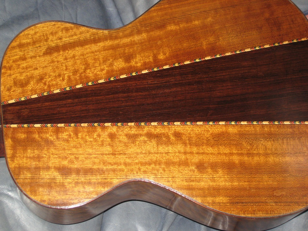

n°10 : OM en Satinwood
Là encore c'est de la récup de chez Martin qui traînait au Custom Shop. Martin n'a à ma connaissance jamais construit de guitare en satinwood (citronnier de Ceylan), bois rare et précieux difficile à trouver en largeur convenable.
Le dos a été par conséquent fait en trois partie (style 35) avec le coin en palissandre indien.
Le satin wood se travaille très bien, est à pores fermées, et présente un aspect moiré magnifique.
Specs :
OM "Standard", caisse satinwood/palissandre indien, table sitka, manche acajou, touche et chevalet ébène, filets acajou (pour changer!), mécaniques Grover Statite, rosace Paua, vernis tampon.
Les guitares d'un luthier aussi amateur que passionné ... 10
Les guitares d'un luthier aussi amateur que passionné ... Photo%20010
Voilà la vraie couleur des éclisses :
Les guitares d'un luthier aussi amateur que passionné ... Photo%20009small
... A suivre ...

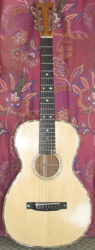

n°12 : Oo-12 acajou flammé/adirondack
Le forumeur qui m'a acheté la n°10 était très intéressé par une 0-12 en rio/adi que j'ai en chantier depuis fort longtemps. J'ai l'intention de la garder, et lui ai donc proposé une 0-12 en acajou flammé. Le bois étant magnifique et légèrement oversize, je lui ai proposé d'agrandir légèrement l'outline, et d'augmenter l'épaisseur de 5mm.
Specs: format intermédiaire entre 0-12 et 00-12, caisse acajou flammé, table adirondack, manche acajou, touche et chevalet ébène, filets érable ondé, tour de table et rosace Paua abalone, mécaniques pseudo-vintage.
Les guitares d'un luthier aussi amateur que passionné ... 0-12%20acajou%20016
Les guitares d'un luthier aussi amateur que passionné ... 007f_12

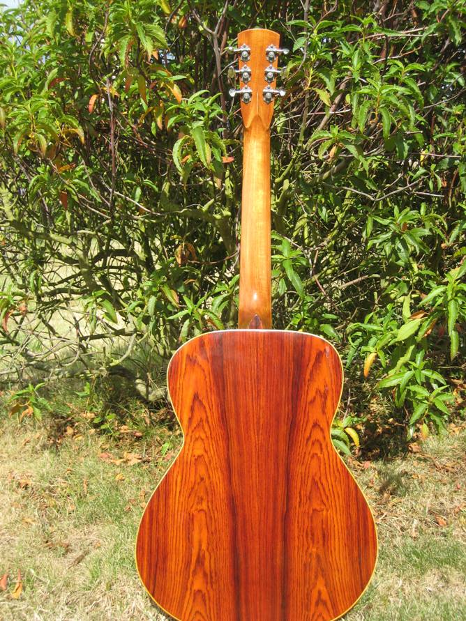

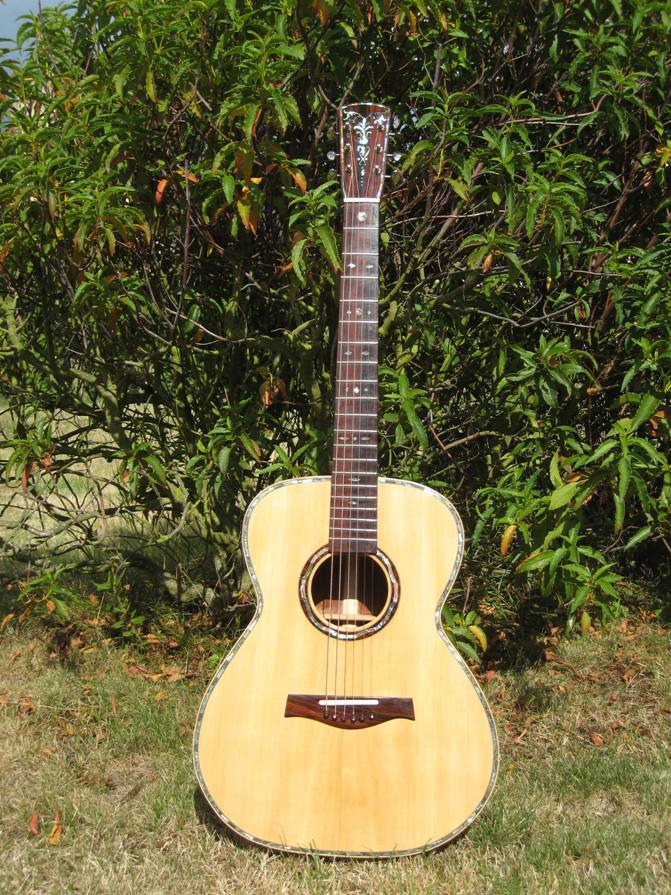

Message  Coriolan92 Ven 31 Juil - 10:06
Enfin! Cordes montées, premières notes, premiers accords, et beaucoup d'émotion ...
Elle sonne grandiose, même si elle a besoin de s'ouvrir un peu dans le bas du spectre (normal avec un palissandre aussi raide que le cocobolo), avec un sustain étonnant, probablement dû au sillet de chevalet type Petros, et une puissance incroyable.
Quelques réglages à effectuer: ajuster les sillets de tête et de chevalet pour avoir une action optimale, quelques réparations cosmétiques - rien de grave.
Voilà les photos:
Les guitares d'un luthier aussi amateur que passionné ... 29072009%20001
Les guitares d'un luthier aussi amateur que passionné ... 29072009%20002
Les guitares d'un luthier aussi amateur que passionné ... 29072009%20003

Message  Admin Ven 31 Juil - 11:38
Félicitations pour cette belle guitare !
Une petite vidéo youtube serait super !
