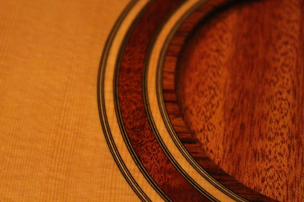

Rosace #3, la small OM donc:
Table: Sitka Multi-centenaire, Bearclaw et "Salvaged".
Cercle bordant le trou de rosace: Palissandre du Honduras
Cercle central: Un bois inconnu, probablement du sapele ou un acajou sud américain, qui m'a été envoyé par un vendeur de bois, pour caller des dos et des éclisses dans un colis. Je ne jette jamais rien, et je suis tombé dessus par hasard... et je suis tombé amoureux  I love you
Contre-filets: fibre et érable
Voici donc le fameux process, trouvé pour venir remplacer une rosace au demeurant très sympa, mais dont les contre filets n'allaient pas assez profondément (Erreur toute bête, mais qui coute cher). J'ai bien sur récupéré un sitka de la mort, assez similaire à celui de la table mais qui ne venait pas du même vendeur (Canada VS Alaska) et non figuré... mais avec des rayons médullaires remarquables
2021: 8 guitares pour la Red House - Page 2 14534310
2021: 8 guitares pour la Red House - Page 2 14596410
2021: 8 guitares pour la Red House - Page 2 14571310
Et au final, ça donne ça!
2021: 8 guitares pour la Red House - Page 2 14677410
2021: 8 guitares pour la Red House - Page 2 14645310
2021: 8 guitares pour la Red House - Page 2 14606710
2021: 8 guitares pour la Red House - Page 2 14631810
2021: 8 guitares pour la Red House - Page 2 14630910
2021: 8 guitares pour la Red House - Page 2 14660910
Je terminerais en disant que cette table n'a aucun runout, et que ça a été un vrai travail que de faire un joint invisible avec un bearclaw aussi sévère... mais qu'au final, le jeu en valait la chandelle
