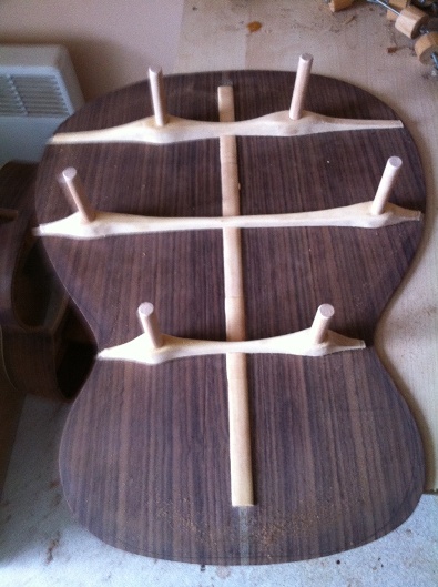

Les barres de fond collées :
Les guitares d'un luthier aussi amateur que passionné ... - Page 6 Reso%20031
Montage à blanc des 6 poteaux de frêne (en fait, c'est un peu comme l'âme d'un violon ... X6  cheers ) :
Les guitares d'un luthier aussi amateur que passionné ... - Page 6 Reso%20032

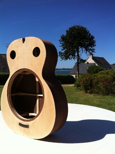

Fermeture de la caisse. Un cauchemar, faut pas traîner : encoller les 6 poteaux et les mettre en place côté table, encoller le tour des éclisses et l'extrémité des poteaux, présenter le fond et espérer que tout ça va rentrer comme papa dans maman, puis mettre autant de serre-joints que nécessaire en priant pour que ça ne bouge pas. Même après un montage à blanc qui s'est bien passé, c'est stressant :
Les guitares d'un luthier aussi amateur que passionné ... - Page 6 Reso%20033
On affleure grossièrement le fond, on nettoie un peu tout ça, et on expose au beau soleil breton la caisse fermée :
Les guitares d'un luthier aussi amateur que passionné ... - Page 6 Reso%20034
Les guitares d'un luthier aussi amateur que passionné ... - Page 6 Reso%20035

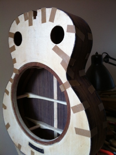

La défonce pour les filets de caisse.
Les guitares d'un luthier aussi amateur que passionné ... - Page 6 Reso%20036
Collages des filets. Je suis un inconditionnel des filets bois, mais là, j'ai voulu être agréable à Laurent (Keriti) qui est un partisan farouche du jansénisme austère en matière de finition. Donc filets plastoc en véritable imitation tortoise, ça se colle tout seul avec de la colle cellulosique, et ça ne contraste pas avec le palissandre indien, ce qui camoufle bien des misères ...
Les guitares d'un luthier aussi amateur que passionné ... - Page 6 Reso%20037
Filets affleurés, début du ponçage de la caisse, avec en prime un aperçu de la structure interne :
Les guitares d'un luthier aussi amateur que passionné ... - Page 6 Reso%20038
Pour les néophytes en matière de guitares réso, je dois préciser que ce type de résonateur inventé par les frères Dopera (DOpera BROthers = dobro) est en principe posé sur un soundwell, qui est un cylindre reliant table et fond, et percé en périphérie d'ouvertures circulaires d'environ 6 cm de diamètre pour laisser passer le son émis par le cône. C'est assez pénible à construire (tout autant qu'un fût de banjo), et il me semble que la méthode "soundpost" utilisée ici est plus à même de permettre au fond de vibrer librement. Certains rajoutent un "baffle", c'est à dire une chicane entre le résonateur et le haut de caisse où se trouvent les ouïes. L'intérêt m'échappe un peu, mais en cas de réel besoin, c'est tout à fait simple de le rajouter à posteriori.
