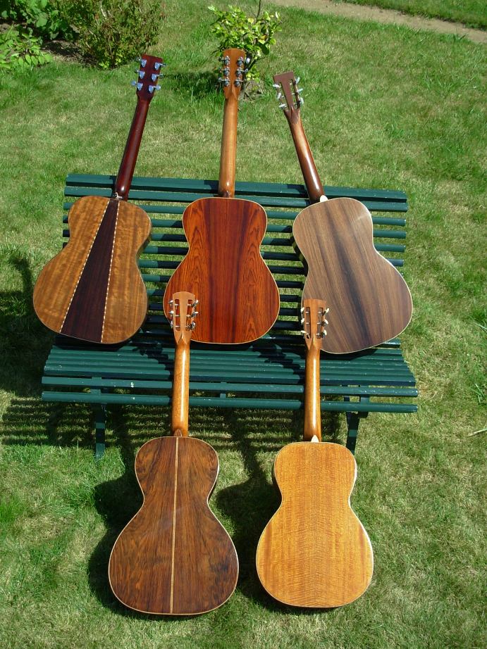

Message  Coriolan92 Mer 12 Aoû - 18:34
Comme annoncé ci-dessus, cinq de mes instruments se sont réunis ce jour chez moi en Bretagne :
Les guitares d'un luthier aussi amateur que passionné ... - Page 2 DSCN0077
Les guitares d'un luthier aussi amateur que passionné ... - Page 2 DSCN0079
De gauche à droite et de haut en bas :
OM Satinwood/indien/Sitka, OM Cocobolo/Lutz, 000-12 Indien/sitka
000-12 "Slimline" Rio/Sitka, 0-12 Acajou ondé/adi
On a même fait deux vidéos (sur apn, alors excusez la qualité) :
Blues en Mi, solo sur 000-12 slimline, accompagnement sur OM Cocobolo
Blues en Mi, solo sur OM Cocobolo, accompagnement sur 000-12 Slimline
Et non, ce n'est pas moi qui joue ... Je tenais l'APN  Cool

Message  headsup Mer 12 Aoû - 20:29
Super ! Quelle chance de pouvoir entendre tes guitares. La qualité est quand même très correcte.
Une fois de plus bravo. Et merci de nous faire partager ces vidéos.
ps : je savais que Woody allen jouait de la clarinette, mais j'ignorais qu'il savait également jouer de la guitare ! What a Face

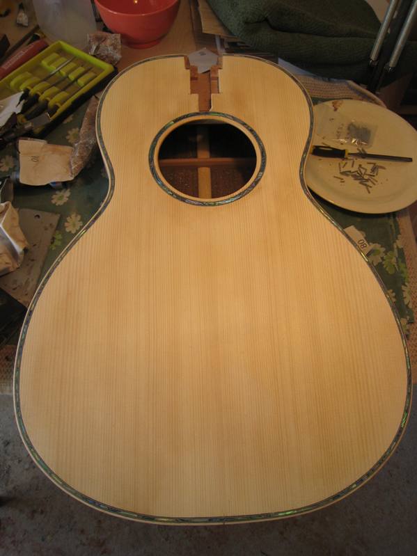

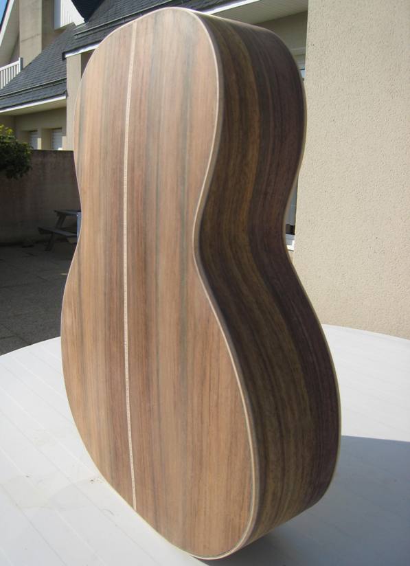

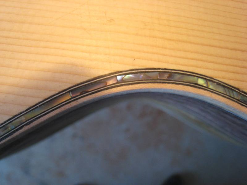

Message  Coriolan92 Lun 19 Avr - 18:45
Tiens, je vous mets en marche l'avancement de ma 0-12 cases en rio/jacaranda/adi
Aujourd'hui, découpe des barrettes à 12,5mm de long pour pouvoir négocier les courbes, repose du contrefilet extérieur, et puis collage des barrettes; c'est long et fastidieux, et on arrive à ça:
Les guitares d'un luthier aussi amateur que passionné ... - Page 2 20042010%20001
Ensuite, racloir et ponçage grossier au 80:
Les guitares d'un luthier aussi amateur que passionné ... - Page 2 19042010%20002
En gros plan:
Les guitares d'un luthier aussi amateur que passionné ... - Page 2 19042010%20005
Une vue du dos en passant ...
Les guitares d'un luthier aussi amateur que passionné ... - Page 2 19042010%20006
Après ponçage au 150et 220 :
Les guitares d'un luthier aussi amateur que passionné ... - Page 2 19042010%20007
Enfin, après ponçage au 320 et 400, sous le soleil breton :
Les guitares d'un luthier aussi amateur que passionné ... - Page 2 19042010%20008
Les guitares d'un luthier aussi amateur que passionné ... - Page 2 19042010%20009
Demain, on attaque la finition avec le bouche-porage traditionnel au tampon + ponce ...

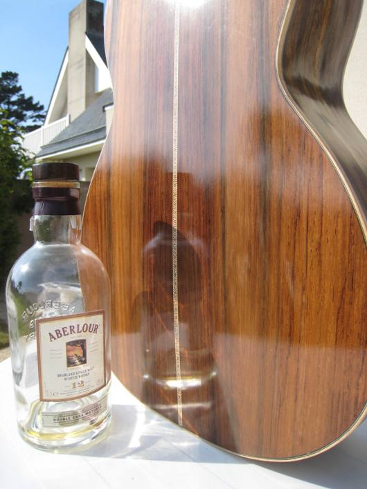

Message  Coriolan92 Dim 25 Avr - 17:27
Terminée aujourd'hui ! Ne restent que quelques ajustements de sillet, polissage des frettes etc ...
Photos de la fin de construction:
Les guitares d'un luthier aussi amateur que passionné ... - Page 2 22042010%20008
Les guitares d'un luthier aussi amateur que passionné ... - Page 2 22042010%20009
Les guitares d'un luthier aussi amateur que passionné ... - Page 2 24042010%20002
Les guitares d'un luthier aussi amateur que passionné ... - Page 2 24042010%20001
Bilan :
1. Le sillet de tête est à reprendre, je dois descendre les passages de corde de 0,7mm environ pour jouer confortablement aux premières cases; c'est normal et voulu, dans la mesure où il est plus facile d'enlever de la matière du sillet que d'en remettre ...
En attendant, capo 1ère case ... tongue
2. Le sillet de chevalet est pile poil bien (pour le moment ... quand la guitare se sera mise en place, il faudra millipoildecurégler l'intonation et la hauteur).
3. Quasi pas de frizouille malgré une action plutôt basse à mon goût; je vais donc procéder au polissage final des frettes. Je préfère ne pas le faire avant au cas où il faudrait planifier quelques frizouilles - on est feignant ou pas ...
4. Un confort de jeu incroyable! Ces petites caisses ne pèsent rien et se placent toutes seules entre vos petits bras ... un régal!
5. Et le son ... vous ne croiriez pas ce qu'une petite chose comme ça a dans le ventre et peut exprimer quand on la chatouille correctement : de belles basses précises, pas ronflantes mais bien là. Et des petits aigus tout cristallins ... Et la guitare n'est cordée que depuis une paire d'heures !
Et dans un grand élan altruiste, je vous livre une version très personnelle de "Me and Bobby McGhee" prise avec mon APN, qui permet de se rendre compte des potentialités de la bête ...
