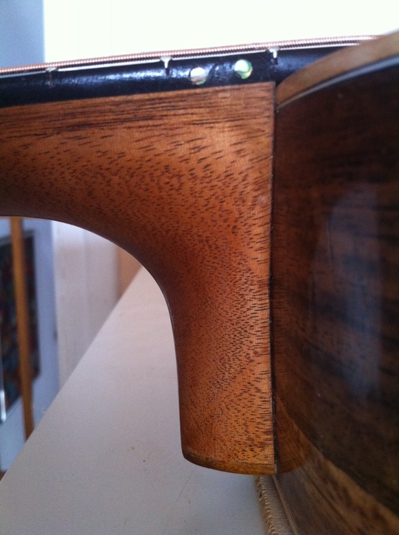

Les guitares d'un luthier aussi amateur que passionné ... - Page 3 Empty Re: Les guitares d'un luthier aussi amateur que passionné ...
Message  Coriolan92 le Jeu 14 Avr - 19:06
Neck-reset effectué, manche recollé!  cheers
[Les guitares d'un luthier aussi amateur que passionné ... - Page 3 0-12heel007
D'un point de vue esthétique, c'est on ne peut plus discret!
Demain, polissage, remontage des cordes (John Pearse tirant "Rambo", merci pour vos prières ...) et essai!
