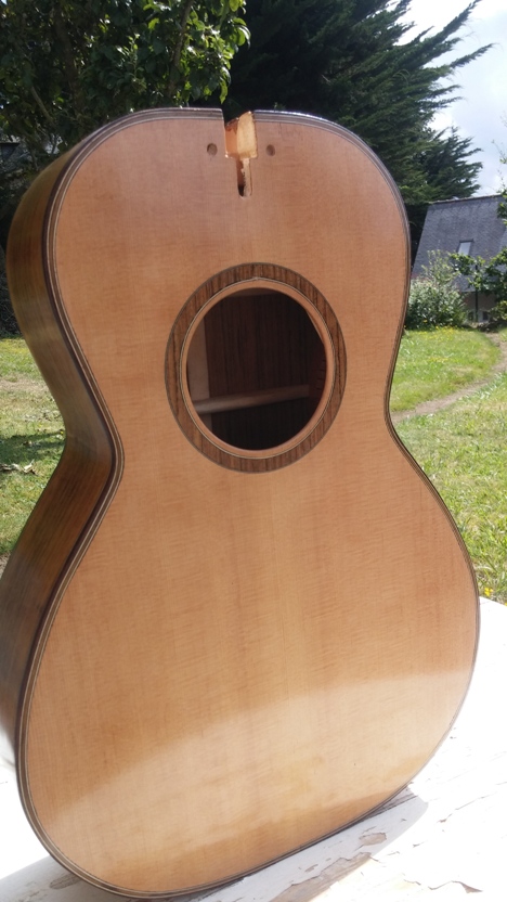

Ponçage de tout au 180 puis 220, et revernis au tampon sur la table, bouche-porage epoxy fond/éclisses, puis tampon fond/éclisses :
Côté face, c'est correct :
Les guitares d'un luthier aussi amateur que passionné ... - Page 25 20140811_160138
Côté pile, maintenant que ça commence à briller, c'est moins bien; manifestement, le rabot a laissé des traces qui ne sont pas parties au ponçage, et le dos en particulier ressemble à un champ de mines.
Plutôt que de m'user les articulations à poncer tout ça, je vais combler les trous, fossés, dépressions et autres avec de l'epoxy, plus facile à poncer ensuite. Si vraiment ça ne marche pas, une bonne ponceuse électrique équipée de papier grain 50 et en 5mn la guitare est bonne pour le feu ...  affraid
Une vue des éclisses, avec la belle couleur donnée par l'epoxy + vernis tampon :

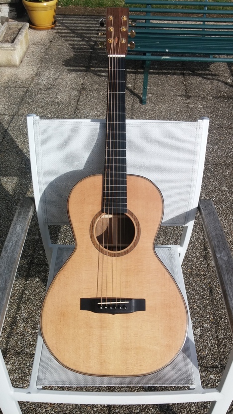

Message  Coriolan92 Jeu 18 Sep - 22:17
Après un mois de septembre de folie, j'espère venir à bout de cette modification.
J'ai ramené l'épaissur du manche à la 1è case de 23mm à 19mm, avec un profil en D. C'est beaucoup plus confortable.
Je me suis également procuré de la nouvelle gomme laque, et j'ai fait un mélange (en poids) de 70% blonde, 20% lemon, et 10% gomme sandaraque.
Le mélange est nettement plus foncé, et devrait contribuer à cacher la vilaine veine sombre au dos du manche.
La sandaraque est censée durcir la gomme laque. Si c'est bien le cas, je ferai peut-être une ou plusieurs sessions sur le corps.
Début du revernissage demain, et photos si j'y pense ... Sleep
A suivre ...
Messages : 5356
Les guitares d'un luthier aussi amateur que passionné ... - Page 25 Empty Re: Les guitares d'un luthier aussi amateur que passionné ...

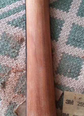

Message  Coriolan92 Sam 20 Sep - 12:16
Voilà donc la cause de tous mes soucis : cette ligne rougeâtre a gauche qui est apparue à la mise en forme du manche :
Les guitares d'un luthier aussi amateur que passionné ... - Page 25 20140919_105904
Finalement, après vernissage, c'est beaucoup plus discret :
Les guitares d'un luthier aussi amateur que passionné ... - Page 25 20140920_114844
Et la belle une fois remontée, sous le beau soleil breton de cette fin septembre :
Les guitares d'un luthier aussi amateur que passionné ... - Page 25 20140920_114931
Les guitares d'un luthier aussi amateur que passionné ... - Page 25 20140920_114914
Vous noterez que je n'ai pas (encore) raccourci la tête. Pas d'urgence, et je ne sais toujours pas si j'y mets un logo.
Enfin, l'opération amaigrissement du manche s'est soldée par une diminution du poids de 76 grammes. Ce n'est pas forcément énorme, mais au papier de verre, ça représente son pesant d'huile de coude! L'épaisseur du manche est passée de 23 à 19 mm à la première case, et c'est bien plus confortable ainsi.
Il ne me reste plus qu'à régler au millipoil les sillets, cogiter sur le cache truss-rod qui irait bien, et peut être mettre des mécaniques moins envahissantes.
Fin ! cheers
