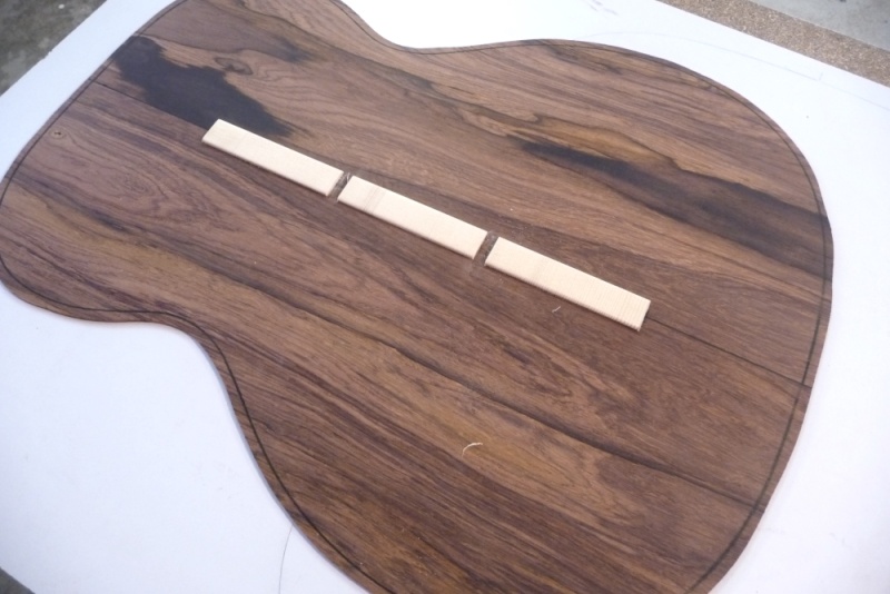

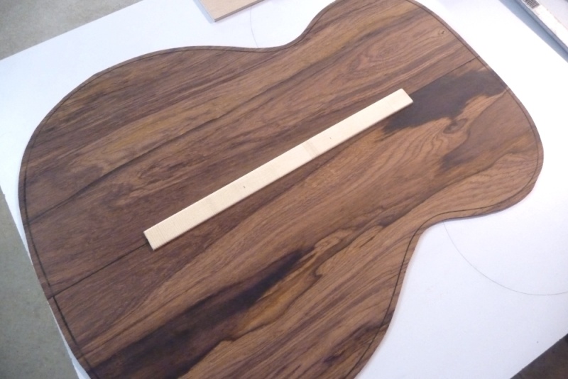

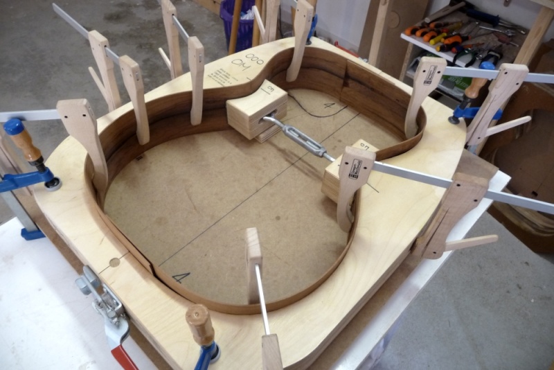

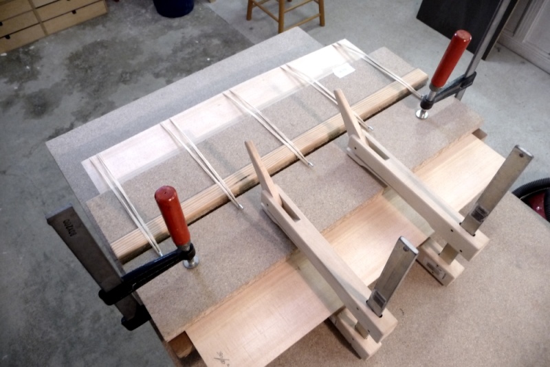

Voici les premières photos, il commence la semaine prochaine, livraison prévue début juin.

cela commence bien avec ce mada et ses belles éclisses.

Sinon tes éclisses sont vraiment très très belles!

- @ lukou : merci ! Oui elles sont vraiment sublimes ces éclisses, et comme le dit Antoine "on dirait qu'elles sont "sunburst" naturellement !". Concernant le mariage, je me suis peut être mal exprimé, il m'a dit qu'avec CE Madagascar-là, le Sitka se marierait mieux. Je pense qu'il parlait aussi esthétique et surtout qu'il avait déjà une idée précise du Sitka qu'il voulait lui coller

Hop hop hop et bien voilà... des news !
Bonsoir,
Je reçois à l'instant un mail d'Antoine : " ton OM a commencé à se montrer aujourd'hui : mise aux dimensions des éclisses (9cm), cintrage et stabilisation dans le moule. Maintenant on les laisse sécher complètement pendant 48 heures environ. Demain je commence l'assemblage du fond et la construction des barrages."
Voici les photos :
Bonne nuit
(Moi je vais faire de jolis rêves !

C'est tout le mal qu'on te souhaite!
Et je trouve très intéressante l'idée d'avoir deux machines à cintrer : une pour la taille, puis une pour les lobes. Risque de casse quasi éliminé!

Merci
C'est vrai que c'est pas mal comme idée (même si j'y connais pas grand chose, à y réfléchir c'est même plutôt bien pensé
Voici le mail du jour d'Antoine :
"Salut Laurent,
Voilà les images du jour ! Assemblage du fond et de la table, avec deux
presses différentes. Pour le fond j'ai utilisé ma presse à glissière et
pour la table, dont les bords externes ne sont pas rectilignes, la
presse à tendeurs. Le fond est toujours aussi beau, je l'ai raclé et
poncé et j'avoue que c'est sûrement un des plus beaux bouts de bois que
j'ai eu dans les mains !
Allez, on continue !
A+
Antoine."
Avec les photos :
Chuis comme un dingue !

Voici la suite avec essentiellement le fond en forme, son barrage et les copeaux qui vont avec
Et ça, c'est le logo sur petit socle en bois qu'on verra à travers la rosace et que j'ai demandé (à la place de l'étiquette), j'avais vu ça sur un de ses modèles et ça m'avait bien plu
Bonne journée et bon Week-End !

J'ai rarement vu autant de différences de nuances sur un dos, je parle du rendu vu de l’intérieur et de l'extérieur, ceci avec quelques dixièmes de millimètre d'épaisseur . impressionnant !!
sinon il fabrique ses instruments un à un ou alors par série de 3 ou 4 ?
beau reportage, merci
