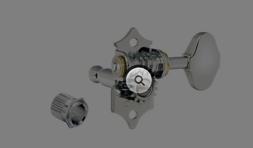

Dites ? Je voudrais changer les mécaniques de mon OM (et voilà ça devait arriver !...) par des "vintage style" ouvertes, comme celles-ci :
Mécanique "vintage" 10mm Meca10
Mais voilà... le hic c'est que les trous sont en 10mm et les œillets des mécaniques ouvertes sont en 8.8mm (Gotoh par exemple).
J'ai beau chercher, je ne trouve ces mécaniques que dans cette taille.
Si quelqu'un a une idée, ou connaît un fabricant qui vend des vintage style en 10 chuis preneur Wink

Il existe des oeillets de convertion ( je l'ai déjà fait .... ) tu va trouver ça chez stewmac :
voici le lien
http://www.stewmac.com/Hardware_and_Parts/Tuning_Machines/Tuner_Parts/

Oh punaise ! Stewmac !.... pourquoi n'y ai-je pas pensé avant ?!! Rolling Eyes
Génial c'est exactement ça ! Avec les dimensions exactes et les photos en illustrations, ils sont top chez stewmac Wink
Mécanique "vintage" 10mm Bush10
Merci didier13 cheers

ça convient parfaitement !
Antoine a fait la modif, je mets les photos dans mon post sur la guitare dans les guitares de luthier Wink
