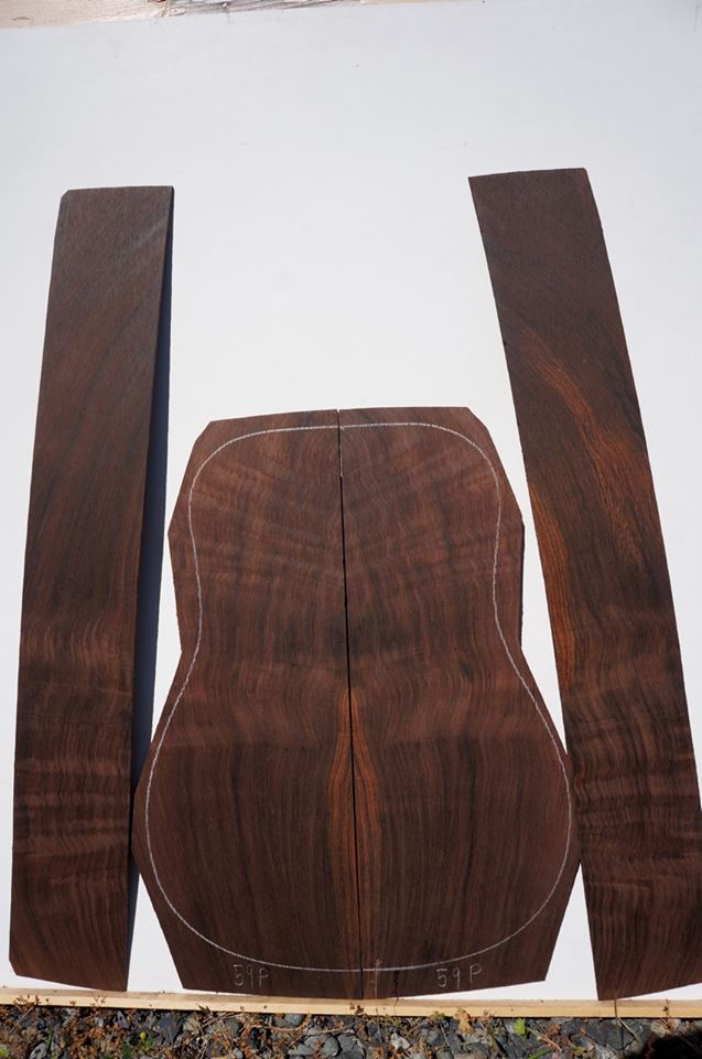

Message  benbenbenben Mar 2 Fév - 18:44
quelle coupe pour le fond (dos) d'une guitare ? Img_2011
Ou alors du comme ça Cool

Message  quentinjazz Mar 2 Fév - 19:06
Tu vois, on voit bien sur la dernière photo que même sur quartier, ça fend!
T'as vu la fente!!! affraid Laughing
quelle coupe pour le fond (dos) d'une guitare ? Empty Re: quelle coupe pour le fond (dos) d'une guitare ?
Message  benbenbenben Mar 2 Fév - 19:56
Je lui ai jeté un regard trop appuyé Crying or Very sad
Message  quentinjazz Mar 2 Fév - 20:10
Au point de voir le bois du dessous à travers la fente, quand même!
Message  benbenbenben Mar 2 Fév - 20:20
J'ai un regard de braise!Laughing Laughing Laughing

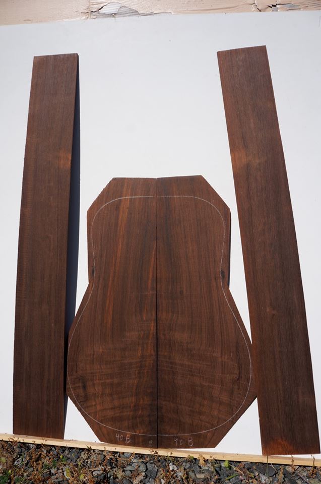

quelle coupe pour le fond (dos) d'une guitare ? 10370810
quelle coupe pour le fond (dos) d'une guitare ? 11415210
Ceux là aussi sont pas mal albino

Message  remy Mar 2 Fév - 20:52
le dernier ressemble un peu à celui que j'avais sur ma première Fouilleul
quelle coupe pour le fond (dos) d'une guitare ? 40420635333075ak1
