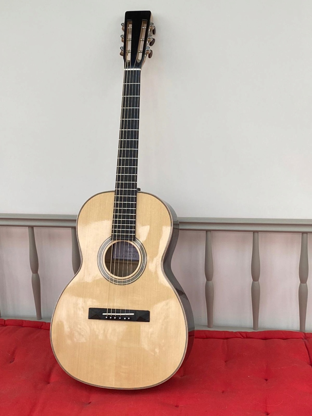

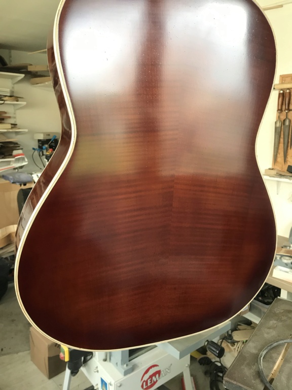

Message  Nic77 Lun 28 Déc - 7:09
Voici ma deniere guitare, une parlor en érable et épicéa du Jura :
Les guitares de Nic77 - Page 4 6de2b810
Les guitares de Nic77 - Page 4 Ac734410
Je l’ai construite pendant le premier confinement et elle est très vite partie chez son nouveau propriétaire je n’malheureusement pas eu le temps d’aller voir Rémy pour faire un essai confused.
Je suis en train de fabriquer une guitare classique dont voici la photo du dos
Les guitares de Nic77 - Page 4 6e438010
Bonne fête à tous, Nicolas.

Les guitares de Nic77 - Page 4 Empty Re: Les guitares de Nic77
Message  parlornut Lun 28 Déc - 8:13
Jolie ! Format 000 ?
Message  defttungsman Lun 28 Déc - 8:59
Le dos de la parlor est MA-GNI-FI-QUE!!!
