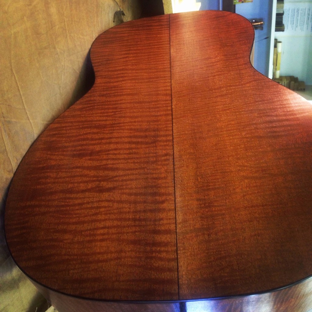

et comme dirait l'autre, l'acajou du Honduras pousse dans beaucoup de pays maintenant....
ci-dessous mes 2 Merrill en acajou; les fournitures viennent sans doute du même arbre.
il appelait ça acajou flammé du honduras, et ne m'a pas parlé d'une différence importante de son: plutôt d'une fourniture rarissime (une sur 1000)
l'OM en haut est plus sombre: je pense qu'il a teinté le vernis
la 000 12 montre mieux les veines du bois
je vais passer d'autres photos sans teinte ni vernis, c'est TRES TRES clair
fiddleback mahogany Dsc00422
fiddleback mahogany Img_0312
Messages : 3039
fiddleback mahogany Empty non teintées
Message  JEFF Jeu 23 Avr - 10:36
en haut le set de départ de l'OM donc pas raboté je pense, en bas la caisse de la 00012
fiddleback mahogany Dscn2410
fiddleback mahogany Img_0313
Messages : 3039
