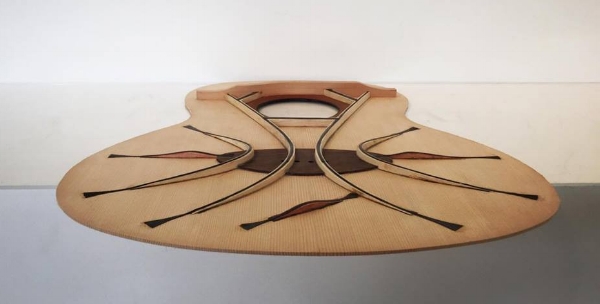

Damoclès- Messages : 290
Re: Une B-Compact de Brunner Guitars ?
Impressionnant !
Je n'ai jamais vu des barrages pareils !
Vraiment hâte de voir le résultat final !
Très fan de la rosace, fine, discrète.
Chacun ses marottes... Coriolan, c'est la nacre, moi ce sont les rosaces fines... :-)
Bravo pour ce chouette projet...

Le barrage me rappelle beaucoup celui d'un luthier américain dont je vais essayer de retrouver le nom (et qui utilisait du carbone en partie). Cela donnait beaucoup de puissance de mémoire.
parlornut- Messages : 2896
Ce barrage a la réputation de donner une puissance particulière pour de petites guitares et de les faire chanter (voir la vidéo ci-dessus de la guitare en épicéa et ébène du Gabon). J'espère que le résultat sera également au rendez-vous avec l'érable. J'ai abandonné l'idée de la rosace décentrée parce que cela engendre un changement du barrage, ce que je ne désirais pas.
Conception très intéressante en effet, travail très soigné aussi
Le luthier canadien que me rappelait ce barrage, c'est GR Bear.
Ce qu'il dit à propos de ce qu'apporte son barrage très spécial : Utilizing modern bracing techniques, acoustic resonance tuning and a clean defined aesthetic. I make instruments with far more volume, sustain, clarity and projection than you will find in most other guitars. For steel stringed instruments I use Falcate bracing, incorporating laminated curved braces reinforced with carbon fiber above and below the brace to make the tops light and flexible at the edges, yet strong and stiff where they need to be.
Son barrage :
