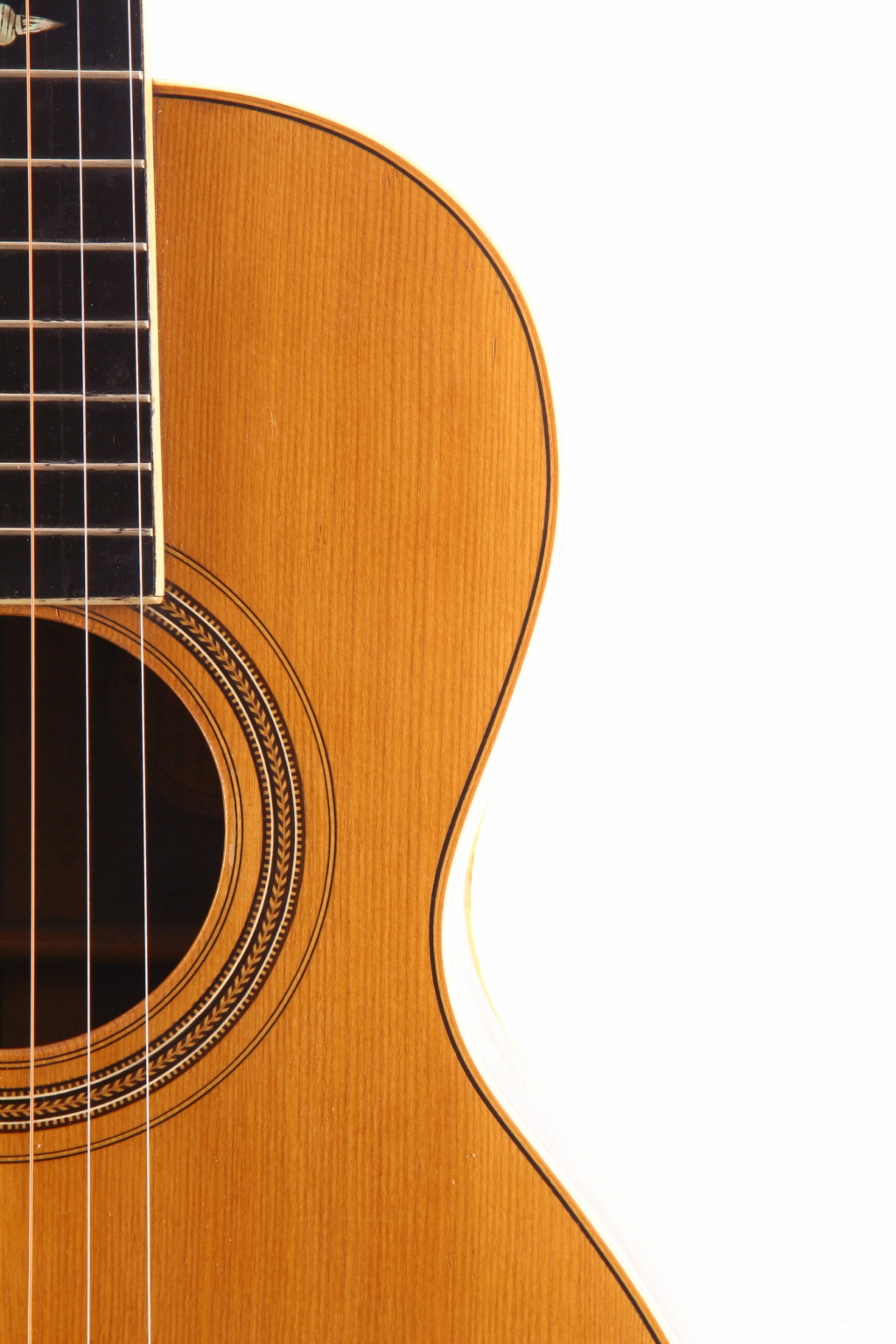

Washburn 123 de 1896 (état magique). J'ai sa grande sœur 223 de 1897 également mais revernie.
Et oui 000-45 S Stills
stringman- Messages : 775
Re: Homemade OM-18 30's
C'est bien la même Washburn que la mienne
Je pense que 1896 était le nom du modèle, qui date des années 20 en fait. A l'intérieur de la mienne, il y a gravé "1897 style", même chose pour toi ?
J'avais essayé une 0-45 Stephen Stills, une des meilleurs Martin modernes que j'ai eu l'occasion de jouer.
Ma Washburn, elle aussi dans une condition incroyable :
