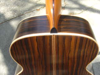

Coriolan92 a écrit:Je découvre cette intéressante discussion, et je me demande ce que je vais faire de mon set en ziricote (format OM) :
Ben me refroidit nettement. A mon grand âge, je n'ai pas envie de m'emm...er à construire une guitare en ziricote avec plein de nacre pour la voir se fendre rapidement.
J'ajoute que ce set est vieux (10 ans de séchage au moins). Qu'en penses-tu, Ben ?
Tu le doubles, éclisses et fond

ALAINPG a écrit:même pas une Paldacci sur quartier pur jus 0% sucre ajouté ?
Je pourrais, mais non... pas pour le moment. Je ne veux pas bosser avec des bois problématiques et qui risqueraient de mettre ma production en retard
Je te l'avais dit à l'époque Gilles, et je le répète (et j'en suis désolé): Je ne prendrais pas le risque de construire avec ton set, hors laminage (et même là... ce n'est pas une double lamination simple)

remy a écrit:Avec ce fond, c’est niet de suite.......
Le reste est plus que sympathique par contre......
+1 ! non seulement c'est sur dosse mais en plus avec l'aubier c'est doublement niet

Le plus gros soucis, c'est qu'il y a de l'aubier des deux côtés, et au centre. C'est donc un signe que l'arbre était non seulement petit, mais que le set est la slab de l'arbre au complet.
Quand on refend un billot, on enlève le coeur de l'arbre car c'est la partie qui va fendre automatiquement.
Je vais citer John Slobod, dont l'expertise n'est plus à faire: "J'évite absolument d'acheter des sets en palissandre de madagascar de ce type, car c'est le pire en terme de stabilité."
Quand John dit ça... c'est qu'il y a une bonne raison. Les amoureux de ce genre de set, vous faites ce que vous voulez de votre argent... mais si c'est pour passer des centaines d'euros en réparation de fente, voir un remplacement de dos, j'appelle ça un non sens total.
Avoir une guitare fendue, impacte sa valeur et personne n'en voudra. Prendre un risque pareil sur une guitare neuve? Laissez le à d'autres

JEFF a écrit:une rareté, Carter Poulsen 00 14
encore un de tes trésors cachés... je vois que tu te spécialises dans le format 00.
Je remarque que bien que figuré, le ziricote de ta Carter Poulsen est beaucoup moins contourné que celui de la Loef, qui vient d'un arbre particulièrement tortueux (puisqu'on voit les figures concentriques se répéter 3 fois dans la hauteur de la guitare).

mehoul a écrit:JEFF a écrit:une rareté, Carter Poulsen 00 14
Ce n’est pas du tout la même coupe. Celui de la Loef est totalement sur dosse, ce qui ne veut pas dire que l’arbre était particulièrement tortueux

Si le fil est bien droit, il apparaîtra droit sur une planche sciée sur dosse, du moins si la coupe est parallèle à l'axe de l'arbre (en géométrie, l'intersection d'un cylindre et d'un plan parallèle à l'axe du cylindre est une paire de droites parallèles).
