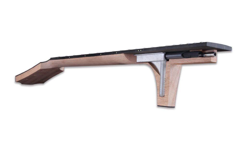

Ebony neck reinforcement VS Truss Rod Empty Le nouveau système Furch
Message  Jo Guitar Mar 20 Avr - 15:05
Manche renforcé
Furch semble avoir trouvé un excellent compromis du renforcement des manches de ses guitares.
C'est un trussrod double action. Il est enfermé dans un tube à la coupe ovale en fibres de carbone.
Ce tube est emplit de silicone. Ce qui élimine toute possibilité de vibrations. Qui rajoute de la rigidité.
Il y a une pièce en alliage spéciale qui enserre ce trussrod pour le combiner à la forme du talon.
Furch affirme que ce système apporte un supplément de résistance de plus de 90 % à la rigidité.
Les matériaux utilisés sont constitués d'alliages composites comparables à la légèreté du titane.
Contrairement à mes Martin ou autres, en tenant la guitare à son point d'équilibre, c'est stable.
Ce n'est pas le poids du manche qui fait pencher l'instrument du côté des mécaniques. C'est right.
On découvre ce nouveau principe sur la vidéo ci dessus et sur la photo ci dessous
Ebony neck reinforcement VS Truss Rod Furch-10
Ce principe révolutionnaire est utilisé depuis trois ans par le fabricant Tchèque...

Ebony neck reinforcement VS Truss Rod Empty Re: Ebony neck reinforcement VS Truss Rod
Message  parlornut Mar 20 Avr - 16:32
Tant mieux pour l'équilibre mais ça ne signifie pas pour autant que le système de renfort Furch soit plus léger : si le corps de la Furch est plus lourd que celui de la Martin, à poids de renfort de manche égal, le manche de la Martin piquera du nez et pas celui de la Furch.
Message  benbenbenben Mar 20 Avr - 16:57
Et j'ajouterais qu'avec aussi peu de bois restant à ces trois endroits... je crains pour la durée dans le temps et la fragilité (comme les manches de Gibson qui cassent à la tête au niveau du trussrod)

Le risque de stabilité ne vient pas seulement du manche, mais aussi de la table et comment elle est barrée.
Ce qui m'a toujours déplus avec les guitares sans Trussrod, c'est l'incapacité totale à pouvoir intervenir si la guitare devient injouable. Je crois que Parlornut avait du faire refretter une de ses guitares qui était partie dans les choux... et quand tu dois payer un refrettage total, donc plusieurs centaines d'euros... ça fait mal
