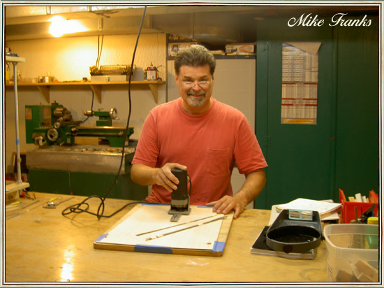

Mike FRANKS est un luthier américain installé dans le Michigan. Il construit des guitares plus ou moins dans l’esprit Martin (formes, bois). Il travaille directement avec le client, mais vend également ses guitares à quelques magasins aux USA, le plus célèbre étant Buffalo Brothers.
son site internet : http://www.mjfranksguitar.com/
le lien vers certaines réalisations : http://www.mjfranksguitar.com/secret.html
lien vers buffalo brothers : http://www.buffalobrosguitars.com/michaelfranks.html
Voici une petite interview datant d’avril 2010:
Quand as tu commencé à construire des guitares ?
- j’ai commencé à en fabriquer (professionnellement) en 2004
As tu appris la lutherie seul ?
- pas complètement. J’ai développé mes compétences au fil du temps, mais j’ai passé de nombreuses semaines avec David Nichols (de Custom Pearl Inlay à Malone NY). J’ai construit plusieurs guitares avec son aide, mais il m’a également appris les incrustations. J’essaye de passer une semaine par an dans l’atelier de David, et je continue à apprendre avec chaque guitare que je construis. J’essaye également d’assister à des stages en fonction de mon temps libre.
Combien de guitare construis tu par an ? et combien en as tui déjà construit en tout ?
- en 2009, j’ai construit 12 guitares, 2 résonateurs et 6 ukulélés. Je travaille actuellement sur la 103ème guitare (NDR :la mienne donc !)
Où habitent tes clients ?
- mes clients habitent un peu partout aux USA, mais une majorité habite en Californie. J’ai déjà envoyé des guitares en Irak, au Portugal, au Japon, au Brésil, au Canada et en France.
Quelle est ta forme de guitare préférée ?
- J’adore le Bluegrass, donc naturellement, la Dreadnought.
Quelle guitare rêverais tu de construire ? (nouvelle forme, re-création)
- j’aimerais avoir le temps de construire une Parlor ,e t je voudrais également construire une version « square-neck » de ma guitare à résonateur.
Quels sont tes essences de bois préférées ?
- le palissandre de Rio, l’épicéa des Adirondack et l’acajou.
Quelles types de techniques de construction utilise tu ?
- traditionnelle, traditionnelle, tradionnelle !
Travaille-tu seul ?
- oui.
Pourrais tu nous parler du type de finition que tu utilises pour tes guitares ? (nitro, poly)
- j’ai utilisé le vernis Nitro sur mes 50 premières guitares. Je trouve que le Nitro est presque parfait. Bien que le look « vintage » soit très joli, sa réalisation nécessite beaucoup de temps, et il est facilement rayable. Je confie maintenant la plupart de mes guitares à un expert en vernis, Joe White, qui utilise du Catalysed Polyester. L’épaisseur de ce vernis de seulement 0.003 ‘’ ; sa dureté très supérieure à celle du Nitro contribue à la clarté du son et améliore le sustain. Le vernis Polyester est très solide, il ne craque pas par temps froid, et il n’est pas sujet à détérioration par les solvants ou la sueur.
Utilises tu de grosses machines outils ?
- Une scie à ruban, une perceuse à colonne, une rectifieuse d’épaisseur, et une ponceuse à bande stationnaire. J’ai également un tour et une machine outil pour réaliser des gabarits et des accessoires.
Utilise tu des éléments pré-fabriqués ?
- J’ai quelques de mes chevalets, touches, bridge pin et neckbloc réalisés selon mes spécifications.
Quels sont tes fournisseurs de bois préférés ?
- RC tonewoods, Luthier’s Mercantile et mes agents secrets dans les Adirondack et au Brésil.
Où se situe ton atelier ? est-il grand ?
- Mon atelier, modeste mais bien équipé, est un studio situé dans le sous sol de ma maison.
Quelle type de colle utilise tu ?
- j’utilise la « LMI luthier’s glue » pour la plupart de mes assemblages. J’utilise la colle animale chaude pour les barrages de table, le chevalet, la plaque de renfort de chevalet, et la touche. J’utilise la cyanoacrylate et l’epoxy pour les incrustations et la filetterie.
Est-ce que la lutherie est ton métier principal ?
- Oui. Je m’occupe également de l’ASIA (Association of Stringed Instrument Artisians : http://www.guitarmaker.org/)
Quels sont tes hobbies ?
- j’en ai trop ! Je possède un avion monomoteur et j’adore voler. J’aime aussi pêcher, et faire voler des avions radiocommandés.je collectionne également les phonographes à pavillon.
