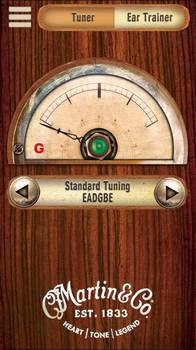

Message  sonny boy havidson Mer 9 Oct - 8:03
L'application Martin, j'avais essayé mais bof. J'ai beaucoup utilisé des Korg chromatique (pour les accordages ouverts et les instruments autres que la guitare) et ça reste "suffisant". J'ai aussi tenté le diapason à bouche mais en bon harmoniciste, je module l'attaque des notes et donc leurs hauteurs... Le diapason à branche, je l'utilise à l'occasion pour le la et ensuite les autres cordes accordées entre elles en utilisant les harmoniques.
Que je n'ai pas le temps, je prends l'application que j'ai installée sur mon smartphone (une fois installée, elle n'utilise pas de connexion) : DaTuner. Elle est beaucoup plus précise que mes Korg et proche du Paterson dans le concept.
