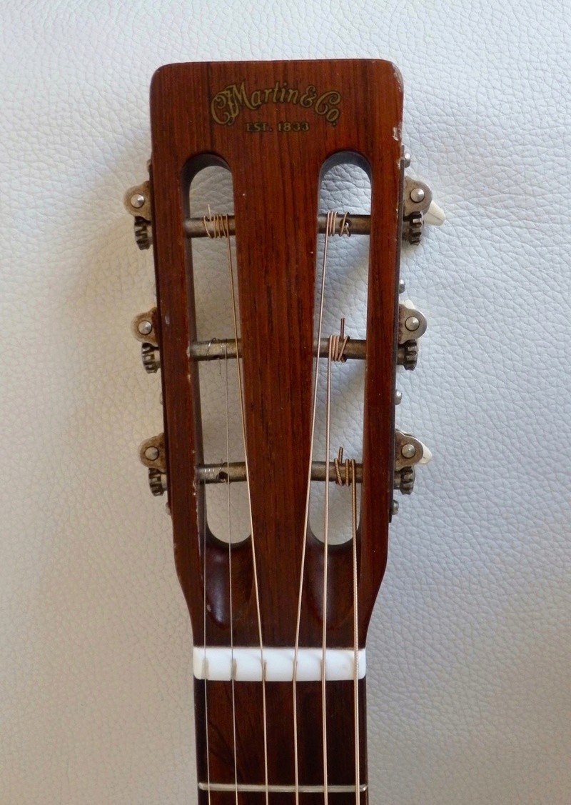

pierrou a écrit:Non , les deux cordes mi se montent différemment afin de ne pas toucher le bord .
Pas d'accord, je préfère qu'elles "tirent tout droit" la tenue de l'accordage est meilleure et la contrainte sur le sillet bien plus faible. Je ne fais pas toucher les cordes et le bois, il y a 0,5 mm d'espacement mais ça suffit. C'est un luthier de Granada qui m'a appris ça.
Le principe est de forcer la corde à être rectiligne ( sans angle) ça marche pour Mi, La, Si et mi pas pour Ré et Sol mais on peut quand même avoir un angle "soft" sur le sillet.
Les cordes montées par Pierrou ont beaucoup trop d'angle pour moi

C'est pour avoir moins d'angle sur le sillet que certaines marques (Ovation par exemple) font des têtes qui se rétrécissent vers le bout. Mais je ne sais pas si en pratique ça fait une si grande différence. Je monte les cordes comme Pierrou et bon, ça marche aussi.

Jamais encore vu les cordes montées comme Pierrou, je pense que c'est pour un soucis de tension aussi (latérale vs. centrale)

Sergio a écrit:pierrou a écrit:Non , les deux cordes mi se montent différemment afin de ne pas toucher le bord .
Al Petteway applique exactement la même méthode pour les mêmes raisons
https://www.facebook.com/photo.php?fbid=1690676550948342&set=a.163225787026767.47668.100000180410992&type=3&theater
![Martin 0-16 New Yorker de 1965 - Page 2 16832161_1690676550948342_7371554770306022636_n](https://scontent.xx.fbcdn.net/v/t1.0-9/16832161_1690676550948342_7371554770306022636_n.jpg?oh=a881e08fd4c5f00d3f53e1cf11d3841a&oe=59381E75)
Je vais essayer ça la prochaine fois que je change les cordes de ma 000 DruetAl Petteway a écrit:Since I just changed my strings I thought I would post this photo to show my method of stringing a slot head steel string guitar. [...] My goal is to keep the strings perpendicular to the nut as much as possible without touching the wood.
I haven't really noticed a difference in sound except that there is more sideways stress on the string when it is angled too much in the slot. I just really think they need to be able to move easily and freely. It may not matter at all though.
