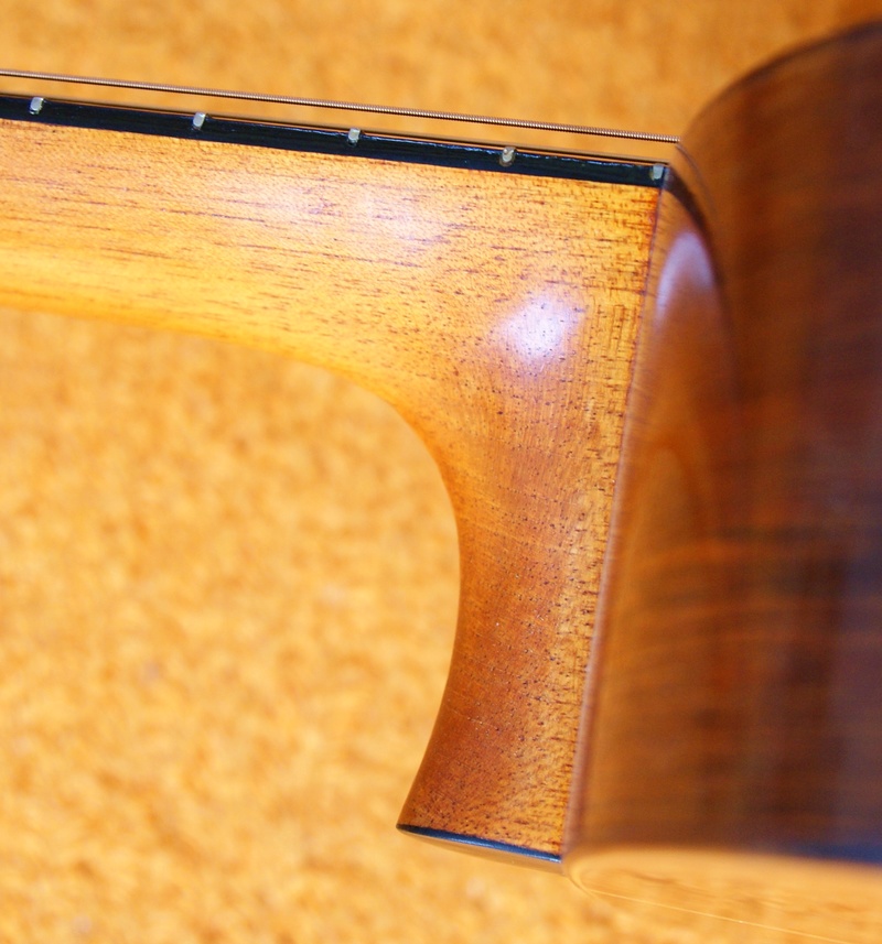

Présentation du luthier Maxime Baron - Page 2 Empty Re: Présentation du luthier Maxime Baron
Message  Maxime Lun 8 Jan - 15:03
Maxime a écrit:Merci de l'accueil dam31.
Les talons pointus sont très beaux aussi, mais pour une guitare ayant un cutaway, j'aime que la courbe du talon rejoigne le cutaway de façon harmonieuse. Cela dit, je ferai peut-être un talon pointu à nouveau un de ces jours!
Tout à fait d'accord avec toi, j'ai toujours trouvé qu'il y avait un problème visuel dans le mariage talon pointu - cutaway. Là, il n'y en a plus... (même si personnellement, si c'est possible techniquement, je préférerais que la base du talon soit un poil plus fine).
En plus, l'accès aux dernières cases est facilité par rapport aux talons pointus et ça permet une section plus égale tout au long du manche. Moi qui au départ suis pourtant fan des talons très creusés sur les flancs des très vieilles Martin comme celui de ma 2-20 de 1875 (rien à voir avec le côté mastoc de celui des Martin 12 cases actuelles), j'aime l'esthétique plus moderne de ces talons plats.
C'est vrai que le talon pourrait être un cheveux plus mince. L'accès aux hautes frettes est facilité avec ce talon, bien vu!

Message  Maxime Lun 8 Jan - 15:50
pierrou a écrit:Si mastoc que ça les 00 de maintenant ?https://i.servimg.com/u/f62/16/78/29/05/dscf2016.jpgPrésentation du luthier Maxime Baron - Page 2 Dscf2016Présentation du luthier Maxime Baron - Page 2 Dscf2016https://i.servimg.com/u/f62/16/78/29/05/dscf2015.jpghttps://i.servimg.com/u/f62/16/78/29/05/dscf2015.jpgPrésentation du luthier Maxime Baron - Page 2 Dscf2015Présentation du luthier Maxime Baron - Page 2 Dscf2015
OK, je retire "mastoc", disons moins finement ciselés... Rolling Eyes
Salut parlornut, c'est vrai que ça semble plutôt massif comme talon.

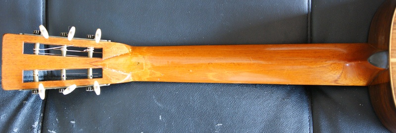

Message  parlornut Lun 8 Jan - 16:47
Pour illustrer mon propos, quelques photos du talon de ma 2-20 1875. A noter que son manche est lui aussi beaucoup plus fin que les manches des Martin actuelles, et il n'a pas ce gros V habituel aux Martin fin XIXème - début XXème. Ce n'est donc pas la section arrière qui est plus fine, mais l'évidement des flancs et le profil.
Présentation du luthier Maxime Baron - Page 2 4_bis10
Présentation du luthier Maxime Baron - Page 2 412
Présentation du luthier Maxime Baron - Page 2 513
Présentation du luthier Maxime Baron - Page 2 614
Par contre, le plus des actuelles, c'est l'action. J'ai eu une 00-28 CS en adi de 20010, passée au PLEK, un régal. Sur les vieilles, pas d'autre solution que le reset, la seule intervention qui leur rajoute de la valeur (quand elle est bien effectuée...)
