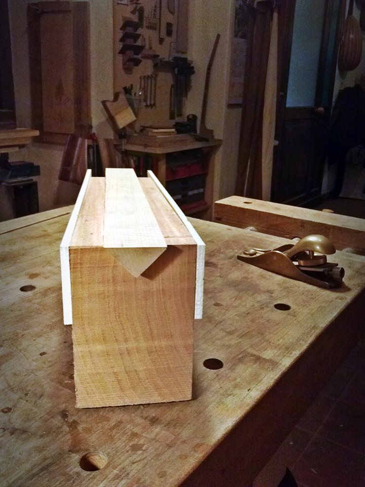

Oui c'est très peu fréquent et c'est aussi ce qui m'avait interpellé à l'époque. A ce sujet je me permets de citer Andrea sur le sujet :
"we like the neck construction with no adjustable truss rod and the maple V insert for several reasons. Tonally, I prefer the smoother note attack of maple vs ebony. Plus, with an ebony fingerboard for an OM 28 it would be too much ebony in the neck for my tastes, as the V insert is bigger in volume than both ebony strips that Martin used to use before 1934 and during wartime"
Cela a l'avantage de ses inconvénients : c'est aussi pour ça que le manche est conséquent.
Quelques photos :
Quelques photos :
