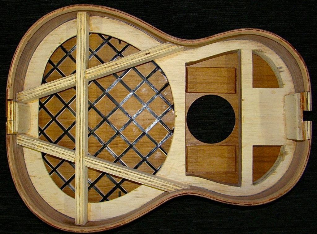

phil2759 a écrit:
benbenbenben a écrit:
ALAINPG a écrit:Et la raison de ce choix si ce n'est pas indiscret ?
De ce que j'en sais, les éclisses doublées donc plus rigides vibrent moins pour concentrer les vibrations sur la table. C'est le principe des guitares du luthier classique Smallman qui rigidifie à mort le fond et les éclisses avec une table particulièrement fine.
Je pense que Ben nous en dira plus.
Tous les luthiers actuels dans le haut de gamme, font des éclisses laminés.. sauf moi Laughing Razz
C'est surtout très avantageux quand tu dois plier du bois problématique, genre The tree, ou du Rio. Tu peux amener l'éclisse externe beaucoup plus fine, et ainsi la plier facilement.
Ça permet également de dire au revoir aux renforts d'éclisses, qui sont très saoulant à coller. Ça stabilise toute la couronne, et ça la rend très rigide (en plus de prévenir les fentes, dans une certaine mesure...)
s'il n'y a plus de renforts d'éclisses, où vont prendre appui la table et le dos? c'est pas épais une éclisse, même en laminé..
les renforts d'éclisses sont les petits tasseaux à la verticale, les contre éclisses sont toujours présent

Message  benbenbenben Lun 20 Avr - 20:18
phil2759 a écrit:pour en revenir aux renforts et contre éclisses (je ne savais pas, désolé), pourquoi ces renforts ne sont pas sur toutes les guitares?
et puisqu'on y est, dans quels cas doit-on les mettre ou pas ? (les renforts)
Benjamin doit pouvoir répondre à ta question Smile moi je ne sais pas
Quelqu'un ne met pas de renfort sur les éclisses... ça n'existe pas. Ça a un rôle de fusible quand aux fentes qui pourraient arriver, ça stabilise l'ensemble de la couronne. Martin met de simples placages, d'autres comme moi utilisons des barrages, purement et simplement
Une Fouilleul pour 2020 - Page 4 200420082727564233
Il n'y a pas de question à se poser, si tu ne fait pas d'éclisses laminées, tu en met Smile

Pour le doublage des éclisses par un placage, la technique fut utilisée par Robert Bouchet puis Daniel Friedrich pour les guitares classiques.
L’idée est de renforcer les éclisses pour augmenter leur rigidité et obtenir une grande résistance de l’ensemble manche, éclisses.
Le fond et la table sont juste  « posées », et ne participent que très peu à la résistance de la tension des cordes.
Cela permet d’obtenir une guitare dites « responsive », cette idée fut développée aussi par l’australien Greg Smallman qui poussa encore plus loin la démarche, lui fabrique une structure en contreplaqué :Une Fouilleul pour 2020 - Page 4 C1c59410
La barrage de la table est en balsa et carbone!
Ce sont des instruments très puissants et un son très riches.
Certains détracteurs , eux, appellent ces guitares, des guitares tambours car cette fabrication favorise la puissance ...
Pour les renforts d’eclisses, en plus de l’explication de Ben, dans la lutherie du quatuor, on utilise ces renforts d’eclisses pour éviter ce que l’on appelle « le loup » c’est un son parasite qui apparaît à certaines fréquences, si cela vous intéresse voici un lien qui décrit le phénomène.
https://www-master.ufr-info-p6.jussieu.fr/2015/Note-du-loup-sur-les-instruments-a
Bonne journée à tous 🙂

Message  parlornut Mar 21 Avr - 8:41
Le problème, c'est que ce type de renforts intérieurs qui permettent d'avoir une table extrêmement fine pèsent une tonne, c'est ce qui se passe sur les Smallman.
D'après Sylvain Balestrieri, luthier classique, ce barrage dit "lattice" (croisillon léger) favorise la puissance mais limite les nuances.

Message  parlornut Mar 21 Avr - 8:44
Sur les vieilles Martin (j'ai vérifié sur les miennes), il n'y a que de petites bandes d'adhésif, aucun renfort en bois.
