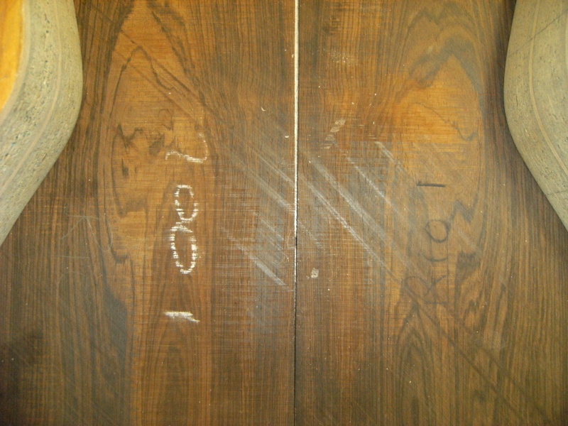

Voici pas à pas la fabrication de ma dreadnaught par le luthier Thomas FEJOZ.
Nous avons choisi le couple adirondack ,palissandre de rio.
Voici les premières images du set en rio , le moule n'est pas le moule définitif .

c'est un set que tu as choisi sur place? son stock de Rio est-il important?
si je comprend bien il doit lui aussi faire un moule pour ta guitare?
Re: DREAD FEJOZ
Oui c'est du rio que j'ai choisi sur place mais peu de choix vu la rareté de cette fourniture .
Le moule a été fabriqué selon les cotes Martin car je voulais une dread dans sa forme originale celle qui est reprise par tous les grands luthiers américains.

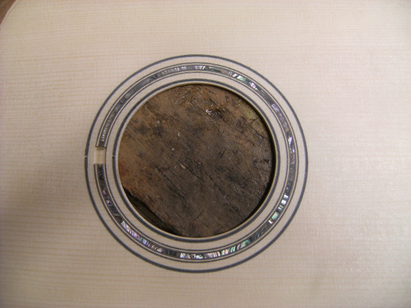

voici la rosace ainsi que les eclisses en forme dans le moule définitif.
PASCALF- Messages : 290
Re: DREAD FEJOZ
Oui, la rosace a bien un petit air Martin ...
