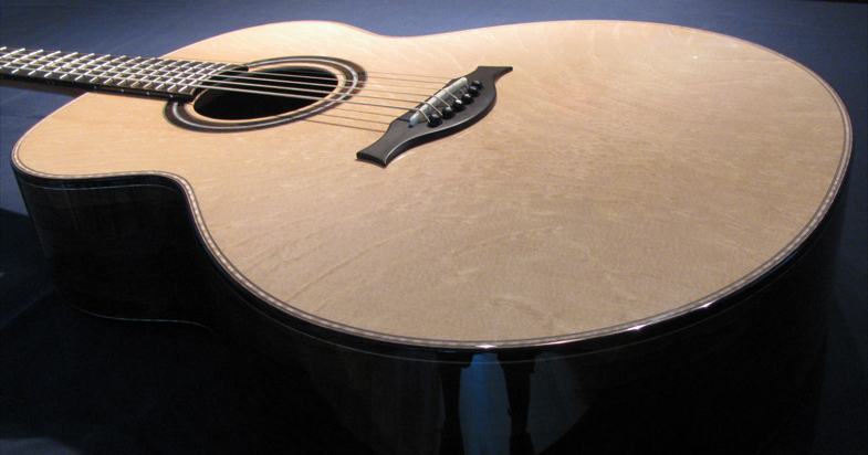

Message  quentinjazz Lun 29 Aoû - 20:18
oulala, bientôt le verdict Wink
deuxième OM - Page 2 DSC_5786
deuxième OM - Page 2 Empty Re: deuxième OM
Message  Coriolan92 Lun 29 Aoû - 20:35
En tout cas, le vernis fait bien ressortir le bearclaw!
