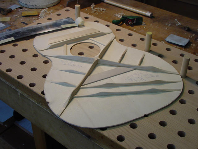

A l'adresse des luthiers de ce forum : une caractéristique de construction que j'ai relevée également sur le barrage d'une de ses 00 : les barres de la portion haute du X (sous la rosace) sont assez épaisses, bien plus que celles en dessous, très scallopées. Mac Nally (qui m'a vendu une 00) m'avait dit faire la même chose, pour accentuer la puissance. Dans les 2 cas, en tout cas, les guitares sont effectivement très puissantes. Qu'en disent les luthiers ? Concentrer la vibration dans la zone basse de la caisse ?
En tout cas la table est fine.
Le barrage de sa 00 :

Que penses-tu de cette histoire de X assez épais en dessous de la rosace (voir mon post + haut où il y a la photo du barrage de la 00) ?
Mon fantasme inavoué, serait de construire une replica parfaite d'une vieille Martin. John Slobod serait chaud pour m'accueillir dans son atelier pour le faire... je le ferais un jour
La résistance d'un morceau de bois se fait sur la hauteur, pas la largeur. Une pièce plus large apportera plus de poids, je pense que leur principe du X dont tu parle proviendrait de cette idée. Plus de poids apporterait probablement une certaine inertie à la partie haute de la caisse, donc un report des vibrations sur la zone vibrante... ce serait une piste plausible, même si je ne sais pas ce qu'il en est réellement et la raison de ce choix.
