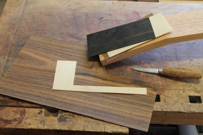

Les 1eres photos que m'a envoyé Andy ...
Andy Manson Magpie 90554711
Andy Manson Magpie 90554611
Andy Manson Magpie 12697011
Andy Manson Magpie 14252111
Andy Manson Magpie 10863811
Andy Manson Magpie 11999511
Andy Manson Magpie 12339011
Andy Manson Magpie 12841211
Andy Manson Magpie 12841411

Bizarre, ce manche à l'espagnole ...

Message  remy Dim 13 Mar - 18:31
brunoi a écrit:Pourquoi manche à l'espagnole ? C'est quoi la particularité ?
c'est l'assemblage manche/caisse ,avec les éclisses qui rentrent dans une rainure de chaque coté du manche. c'est très courant dans le monde de la guitare classique.
joli fond en tout cas Wink
Andy Manson Magpie Empty Re: Andy Manson Magpie
Message  Coriolan92 Dim 13 Mar - 18:53
Pour compléter ce que dit Rémy, c'est un assemblage où le bloc de manche fait en fait partie du manche.
On crée des rainures de chaque côté, où les éclisses viennent s'insérer.
L'avantage est une rigidité à toute épreuve; l’inconvénient est un démontage impossible, donc pas de neck reset.
Ce n'est pas gênant sur une classique à cordes nylon, où la faible tension des cordes alliée à une forte section du manche ne font pas craindre de déformation.
Par contre, avec des cordes aciers, faut voir ... C'est la première fois que je vois ce type d'assemblage pour une steel string.

A chacun ses barrages, avec ces trois petites barres en éventail derrière le chevalet .
Message  Coriolan92 Ven 18 Mar - 11:52
Et la fabrication de la rosace est originale : d'habitude, on défonce un sillon où viendront se placer les différents filets. Là, il rajoute un filet intérieur.
C'est tout à fait pertinent dans la mesure où cela vient protéger la tranche de la table, fragile, et normalement visible au pourtour de la rosace.
Je note à toutes fins utiles!
