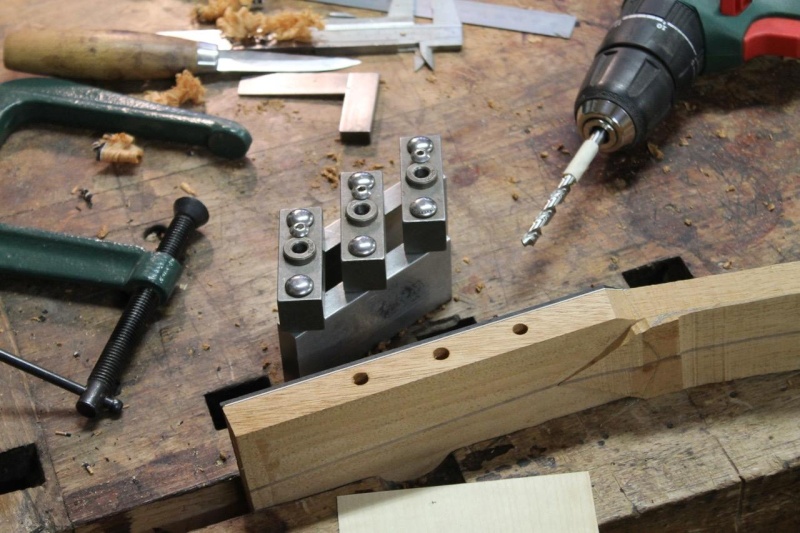

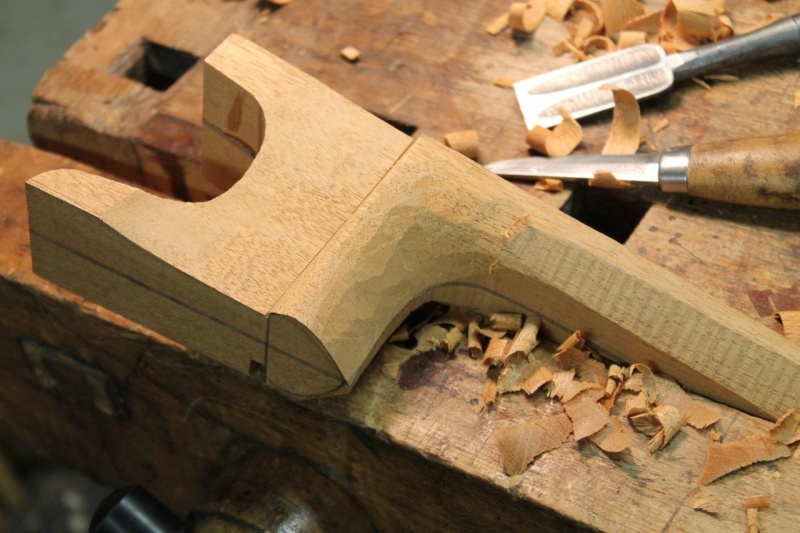

Message  brunoi Lun 21 Mar - 20:51
les dernières photos ! Le travail sur le manche .

Génial de voir tous ces "détails" de la fabrication ! Merci Bruno

Message  parlornut Lun 21 Mar - 21:04
Je reconnais le talon très creusé des Manson, très utile sur des 12 cases, les Martin actuelles devraient en prendre de la graine...
Et le placage ébène de la tête qui me rappelle beaucoup celui de ma Towet "custom made".
Quant à la finition comme la mandoline, ce serait assez révolutionnaire. Comme le dit très justement Alain, ça ne fait guère penser qu'aux vieilles Gibson.
Tout cela s'achemine vers du très beau...
Andy Manson Magpie - Page 2 Empty Re: Andy Manson Magpie
Message  remy Lun 21 Mar - 21:46
très intéressantes toutes ces séries de photos du travail .
Cela va être une bien belle guitare, c'est bien parti pour!!

Message  Genghis Mar 22 Mar - 14:57
parlornut a écrit:Je reconnais le talon très creusé des Manson, très utile sur des 12 cases, les Martin actuelles devraient en prendre de la graine...
Je connais assez peu les martins 12 frets actuelles, mais le talon ne me semble pas si creusé que ça sur la Magpie, il a toujours une forme assez triangulaire, même si elle est droite et pas avec un angle, qui donnerait de plus en plus d'épaisseur de bois au fil de la progression entre le bas du talon et le dessous du manche.
Sur ma Fejoz - bon c'est une autre format, jumbo et une 14 fret - le talon est carrément rectangulaire et pas triangulaire, il est quasiment plat. Après esthétiquement c'est peut être plus joli à mon goût d'avoir un talon triangulaire Smile.
Mais c'est peut-être un peu dommage sur un modèle avec un pan coupé de ne pas avoir un talon qui sort le moins possible de la caisse. Enfin, je parle de manière très hypothétique, Andy Manson est un luthier très réputé, cela fait sans doute tout à fait sens par rapport à son modèle ^^.
En tout cas, c'est une très belle lutherie Wink.
Messages : 326
Message  parlornut Mar 22 Mar - 15:36
Difficile de se faire comprendre avec des mots. Disons que la courbure du talon s'amorce très tard sur le manche, le manche garde longtemps la même largeur.
Ensuite, il y a ce profil du talon spécifique à Andy, pas vraiment triangulaire, il se resserre au contact de la caisse, très esthétique à mon goût. De prochaines photos l'illustreront mieux, à moins que Brunoi nous montre une photo du talon de sa Kingfisher, qui a déjà cette particularité.

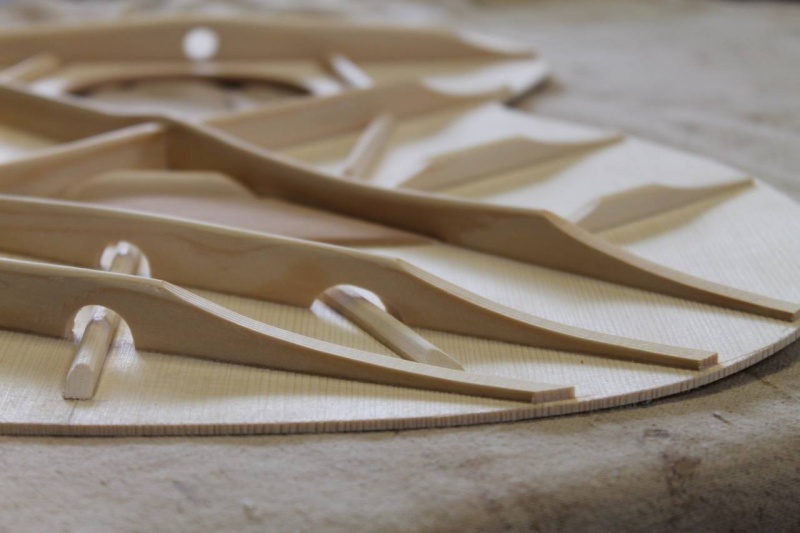

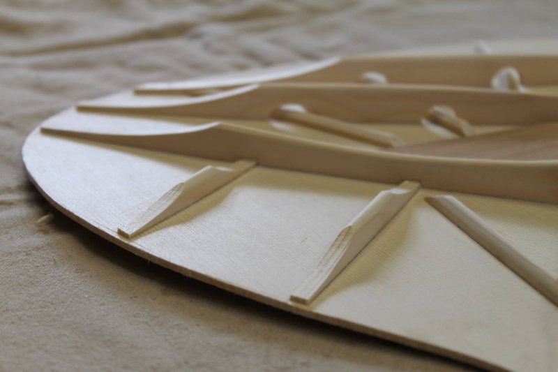

Message  brunoi Mer 30 Mar - 20:02
des nouvelles photos !

Message  remy Jeu 31 Mar - 8:46
Une lutherie bien personnelle, très intéressant !
Message  didier13 Jeu 31 Mar - 8:53
Oui intéressant de voir ce barrage .... c'est étonnant car en définitive cette table a l'air d'avoir un barrage beaucoup plus rigide qu'un " X " classic , barres plus nombreuses et assez massives , peut être une table plus fine que la moyenne ?
Message  brunoi Jeu 31 Mar - 9:53
Ce qui m'étonne pour l'instant est qu'il a fait le pan coupé sur la table mais le fond lui est entier ?
brunoi
Messages : 299
Message  remy Jeu 31 Mar - 10:26
Il a mis la première barre de biais pour le pan coupé !
