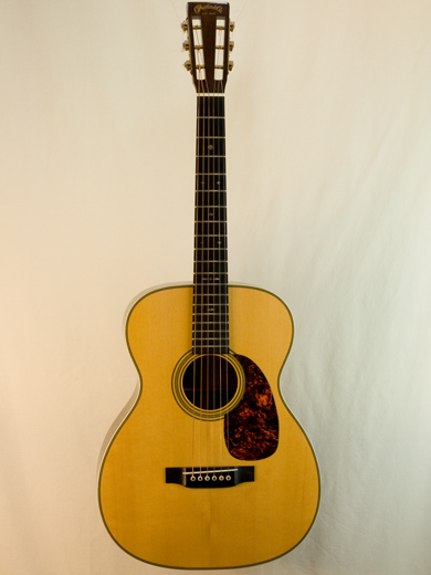

Martin 000-28 14 cases et 000-28 Norman Blake (même forme de caisse mais 12 cases avec 7 cases sur caisse contre 6 à la 14 cases, d'où la rosace plus basse) :
14 frets vs 12 frets 00028y10
14 frets vs 12 frets Nb_310
14 frets vs 12 frets Empty Re: 14 frets vs 12 frets
Message  didier13 Lun 6 Avr - 19:36

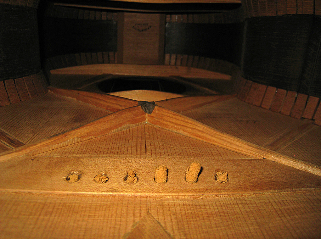

Message  parlornut Lun 6 Avr - 21:16
dam31 a écrit:
Je n'avais jamais fait attention: la distance rosace - chevalet est plus grande sur la 1 que sur la 000! Ça doit être une des raisons pour lesquelles ces petits formats sont plus puissants qu'on ne le pense en général
La puissance est en effet bluffante sur les vieilles Martin parlors. J'ai pu comparer les formats de 2 à 00, avec la 1 qui est plus puissante que la 0 et à peine moins que la 00, sauf dans les basses.
C'est sans doute dû effectivement en partie à cette surface de table vibrante plus grande entre chevalet et rosace. Une autre raison est l'extrême légèreté du barrage, rendue possible par la faible surface de la table  : barres très très fines, bridge-plate minuscule et d'une épaisseur papier à cigarette, et sur les formats 2,1 et 0, une seule barre transversale entre le X et une seuls barre de chaque côté à l'extérieur du X (les "moustaches"). Ajouter à cela la finesse de la table.
Barrages de modèles 1 Martin :
14 frets vs 12 frets 1_21_111
14 frets vs 12 frets 1-21_112
