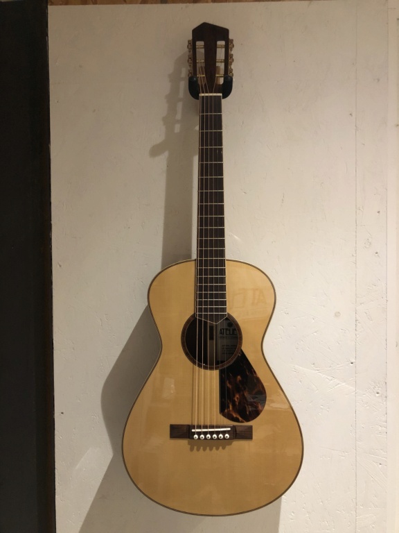

Je n'ai pas souvent le temps de prendre en photos mes créations, mais celle-ci voit sa livraison retardée à sa future propriétaire pour cause de déplacements internationaux moins évidents...
Donc, je vous présente ma dernière modèle P(etite) en Mada et Epicéa des Vosges "bearclaw", Manche Acajou, Touche et chevalet Mada. Diapason 630mm. 12 cases. Sillet 44,5mm. Voilà pour la carte d'identitée.
Place aux photos !
Les avis divers et variés (mais constructifs) sont les bienvenus :-)

Très jolie !
as-tu en complément, un son ou une vidéo ?

Message  remy Mar 7 Déc - 16:52
Jolie!
Tu n'as pas mis ton logo et je préfère sans .
Le filet en bord de touche est sympa aussi. J'ai vu dernièrement une touche avec filet sur le bord mais pas en bout et c'est pas terrible.....

Message  AGC Mar 7 Déc - 17:05
Merci !
Je n'ai pour l'instant que cette captation "live" au salon de la belle guitare de Paris.
Bien que qu'excellement jouée par le non moins excellent Eric Gombart... Entre la sonorisation au SM58 et le repiquage à l'iphone (avec un micro zoom quand même)... Cela reste peu représentatif de la réalité.

Message  AGC Mar 7 Déc - 17:14
Remy a écrit:Jolie!
Merci Remy.
Oui, pas de logo chez moi sur les têtes ajourées... Trop chargé !
Et je préfère aussi les filets lorqu'ils font le tour Wink

Message  Coriolan92 Mar 7 Déc - 17:33
Très belle, mais avec toutefois une petite réserve : je trouve la tête néoclassique disproportionnée par rapport à la ligne plutôt élancée de l'instrument.
Et j'aimerais l'entendre dans un registre un peu plus, disons éthéré ...

Message  nano Mar 7 Déc - 18:34
Oui, jolie guitare avec des choix esthétiques affirmés. Je serais curieux de voir ce qu'elle donne dans des styles qui me sont plus habituels et moins élitistes.

Message  didier13 Mar 7 Déc - 22:24
Beau travail ,
Ayant des goûts assez classique pour la guitare j'ai un peu de mal avec les aspects anguleux de la touche et de la tête ( il en faut pour tous les goûts ) les filets sont très beaux !

Message  dam31 Mar 7 Déc - 22:46
A part la forme de la plaque de protection, je suis fan: design, bois, et son d'après ce que suggère la vidéo. D'ailleurs sur la vidéo elle n'a pas de plaque et je trouve que ça lui va bien

Message  parlornut Mer 8 Déc - 12:19
En grand fan de parlors que je suis, ta guitare ne pouvait que m'attirer l’œil... Shocked
Pourrais-tu nous faire une photo bien de face, qu'on puisse mieux se rendre compte des proportions ? Et si ce n'est pas abuser, une du barrage ?
Est-ce que tu as réduit tes cotes habituelles (épaisseur de la table, dimensions et épaisseur de la bridge-plate) pour ce modèle particulier ?
J'aime bien ces recherches innovantes au niveau de l'esthétique. Innovations au niveau du barrage également ?
Dans l'idée, ça m'a fait penser à la parlor que j'avais achetée à un jeune luthier parisien qui cherchait lui aussi à s'affranchir de la norme Martin. Les proportions de sa guitare étaient basées sur le nombre d'or.

Message  AGC Jeu 9 Déc - 20:05
Bonsoir et merci pour vos retours.
Je comprends que les angles puissent ne pas plaire à tous car ils sortent légèrement du « cadre » de la tradition. J’appelle cela mes coquetteries. Cela me permet de m’approprier un instrument sans pour autant le réinventer.
Le pickguard est en effet un élément visuel assez fort dont on peut se passer (elle était effectivement belle au naturel) mais je trouve que cela souligne un peu les origines américaines de la chose. J’aime bien quoi ! Et ça protège pas mal en plus !
Ici pas de nombre d’or dans la conception. Simplement l’envie de mettre à mon trait un classique de la guitare outre atlantique. Le modèle 0 de chez Martin est prit en référence et je tourne autour.
Le barrage est très traditionnel avec un X très remonté légèrement scalloppé et assez ouvert et une seule barre derrière le chevalet.
La barre de sous touche est renforcée au carbone. La table est affinée en périphérie (-5 dixièmes de mm).

Message  parlornut Jeu 9 Déc - 20:21
Merci pour les photos et les specs.
Bravo pour le pickguard. Moi qui n'aime pas ça, surtout sur les parlors, je le trouve très harmonieux par rapport à l'ensemble, pas évident.

Message  parlornut Ven 10 Déc - 9:30
En ce qui concerne le barrage, s'il reprend effectivement le dessin et le nombre de barres de celui des parlors Martin de la fin XIXème-début XXème, je suis surpris qu'il ne soit pas scallopé (apparemment) et que la bridge-plate soit en palissandre (et relativement large par rapport à celle de ses ancêtres Martin qui était vraiment très fine et aussi étroite que le chevalet).
Par contre, un + par rapport aux vieilles Martin parlors : le X plus près de larosace, du coup une barre transversale en moins)
Martin 1-21 fin XIXème :
12 frets to the small body Barrag19
Après, ça dépend du tirant de cordes utilisé, donc de ce que l'on cherche. Pour moi, une parlor, c'est une table et des barrages vraiment très minces (rendu possible par la faible surface de table). Du coup, des cordes légères suffisent largement pour faire vibrer le tout et on peut obtenir cette réponse et cette expressivité qui n'appartiennent qu'à ce type de guitares.
Mais je conçois très bien qu'on puisse chercher une guitare de petit format qui garde des caractéristiques plus standard et puisse être montée en tirant light. C'est juste un autre choix.
