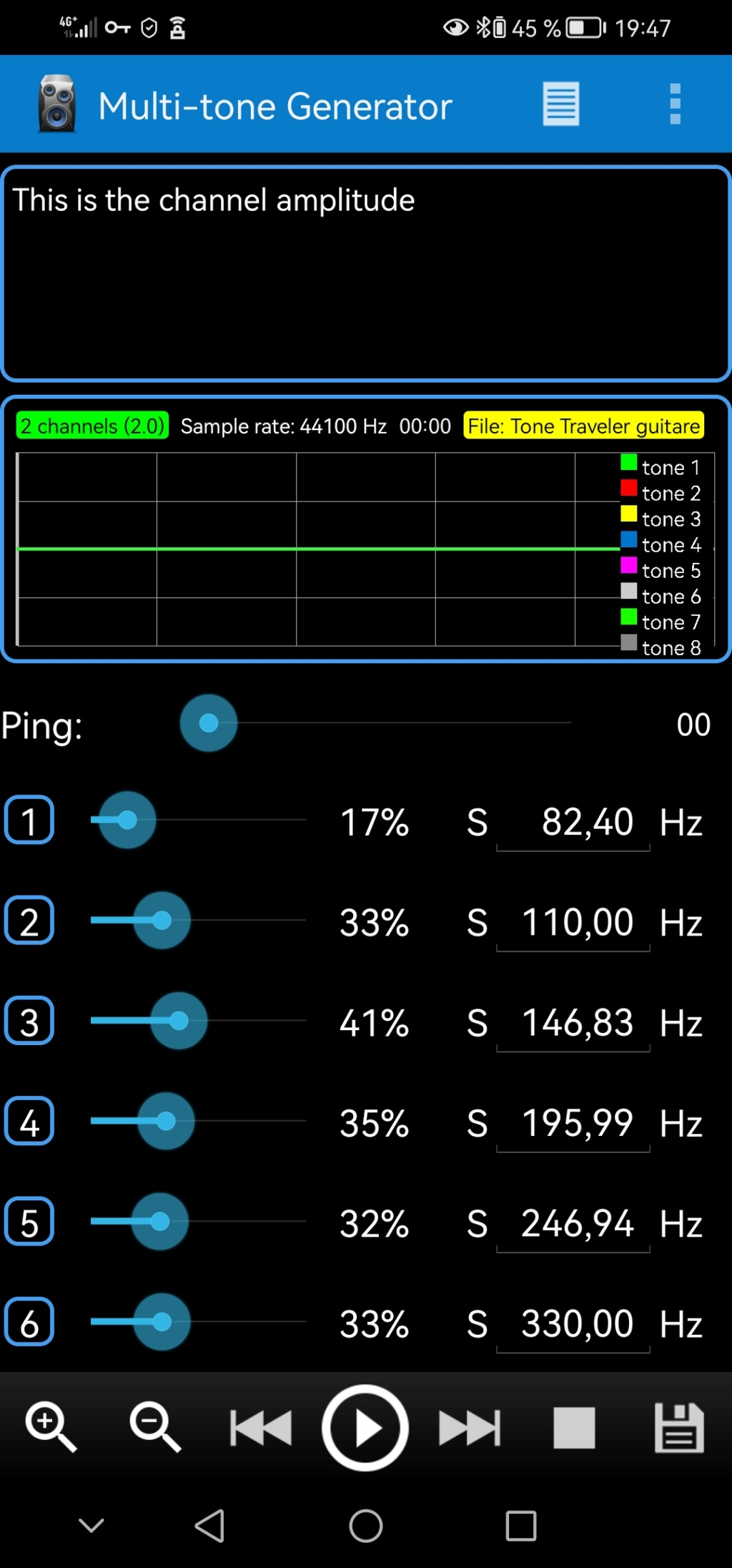

Ayant un tone traveler, j'ai décidé de tenter de m'en fabriquer un à moindre coût.
Une enceinte Bluetooth identique à l'originale, une multi tone generator app sur Google play.
Choix de la note par corde ce qui permet de choisir son instrument : guitare, mandoline, violon...
Guitare: E2 A2 D3 G3 B3 E4
Prix de revient :30 Euros
https://www.drherringbone.com/
Il suffira juste de fixer une patte sur l'enceinte pour la fixer sur les cordes.
Enceinte commandée, application au poil.
30 euros.
A suivre.

Pour infos:
- L 'enceinte est une EWA A 106 pro,
- il est nécessaire de prendre la version pro de l' application,
- il suffira juste d'adapter l'enceinte pour l'accrocher aux cordes de la guitare,
- l'application permet d'émettre plusieurs fréquences ( 6 pour une guitare, par exemple mais cela peut être plus).
On choisit la fréquence que l'on désire par corde).
L'intérêt de cette application est que l'on peut régler le volume par corde( contrairement à la tablette Tone Traveler ou l'on active ou pas une ou des cordes),
- j'ai testé l'application installée sur mon téléphone, elle fonctionne parfaitement sur l' enceinte tone Traveler.
Je vous confirmerai lorsque j'aurai reçu l'enceinte commandée.
https://play.google.com/store/apps/details?id=com.jm.android.frequencygenerator
