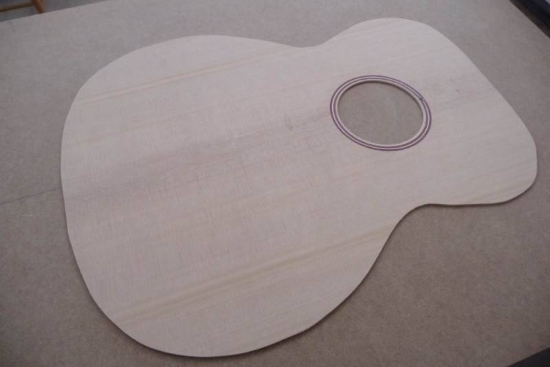

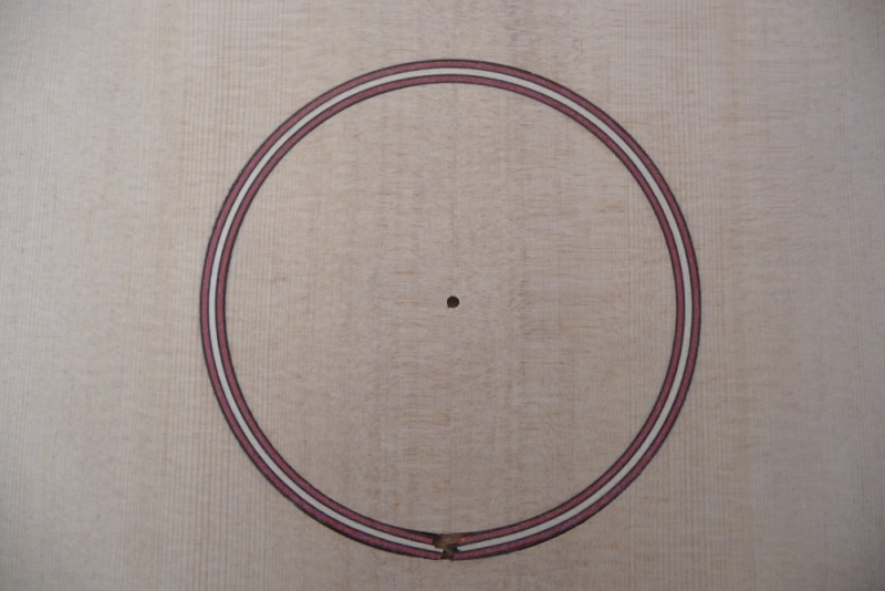

On continue le roman-photos...
Rosace et début du barrage.
Bonne journée
Perso, j'ai commencé sur une type OM toute pourrite avec tête ajourée et les cordes à 50cm du manche ! Puis après une Jumbo, maintenant une Dread et bientôt une superbe OM
Bonne journée

Re: OM Apee de Antoine Payen
Salutatous !
Je reviens de l'Aveyron (pour l'histoire, j'ai de la famille à Villefranche-de-Rouergue).
Je suis donc passé à Sauveterre-de-Rouergue voir Antoine pour lui amener l'exemple de manche qui m'irait bien (profil rond, 44 au sillet : un peu comme celui de ma sheraton)
Toujours aussi accueillant et sympathique, j'ai posé plein de question et il m'a répondu avec toujours autant de passion.
Voici l'avancé de mon projet OM :
- le barrage de la table terminé. On ne voit pas bien sur la photo, mais il est "scalopped" : j'ai pu le vérifier en vrai !
La plaque sous chevalet est un reste du fond en Madagascar :
- le collage des contre-éclisses :
Et pour le plaisir, 2 photos de la Bastide de Sauveterre
@ bientôt !
