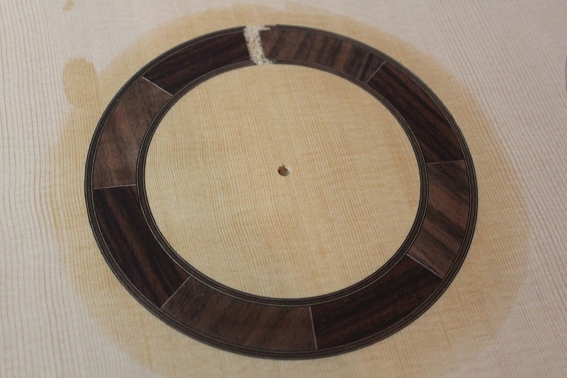

Je suis en train de construire une OM Noyer clair/Sitka, c'est un plaisir

Message  JEFF Ven 10 Mar - 12:16
benbenbenben a écrit:Je suis en train de construire une OM Noyer clair/Sitka, c'est un plaisir
claro? anglais? je serais curieux de voir les différences entre clair et obscur...
Fond et éclisses en noyer ? Empty Re: Fond et éclisses en noyer ?
Message  benbenbenben Ven 10 Mar - 14:43
Claro Walnut, yep
