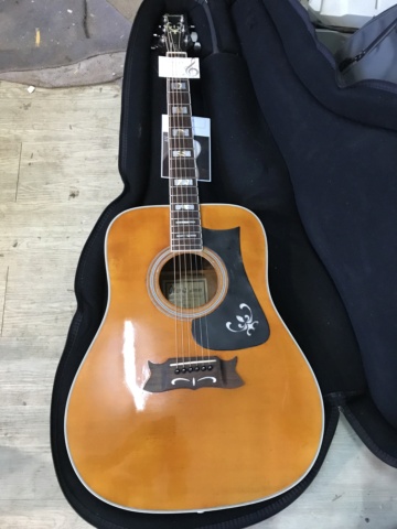

Voici aussi deux guitares que j’ai eu à restaurer, la première une Epiphone FT135, la seconde une Ibanez Artist des années 70
Les guitares de Nic77 - Page 5 1c313b10

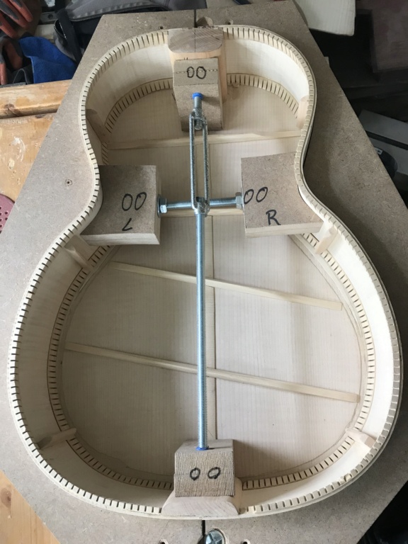

Sinon je construis une nouvelle guitare format 00, en érable et épicéa,
Les guitares de Nic77 - Page 5 7c0bf110
Voilà les nouvelles de mon atelier 😊, bonne journée à tous.
