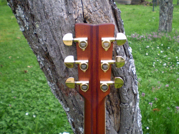

Message  Jo Guitar Mer 23 Juin - 22:58
Le principe des anciennes LL 36 "Custom Shop" de chez Yamaha.
Un trussrod double action enfermé dans une combinaison de cinq lames.
Deux lames de paduak prises en sandwich entre trois lames d'acajou.
Il n'inventent rien mais utilisent un principe qui a fait ses preuves.
Ebony neck reinforcement VS Truss Rod - Page 2 31382_10
D'autres marques appliquaient la même formules dont Gretch dans les années 50.
Des manches qui ne bougent plus. Sans doute définitivement rigides et indéformables.
